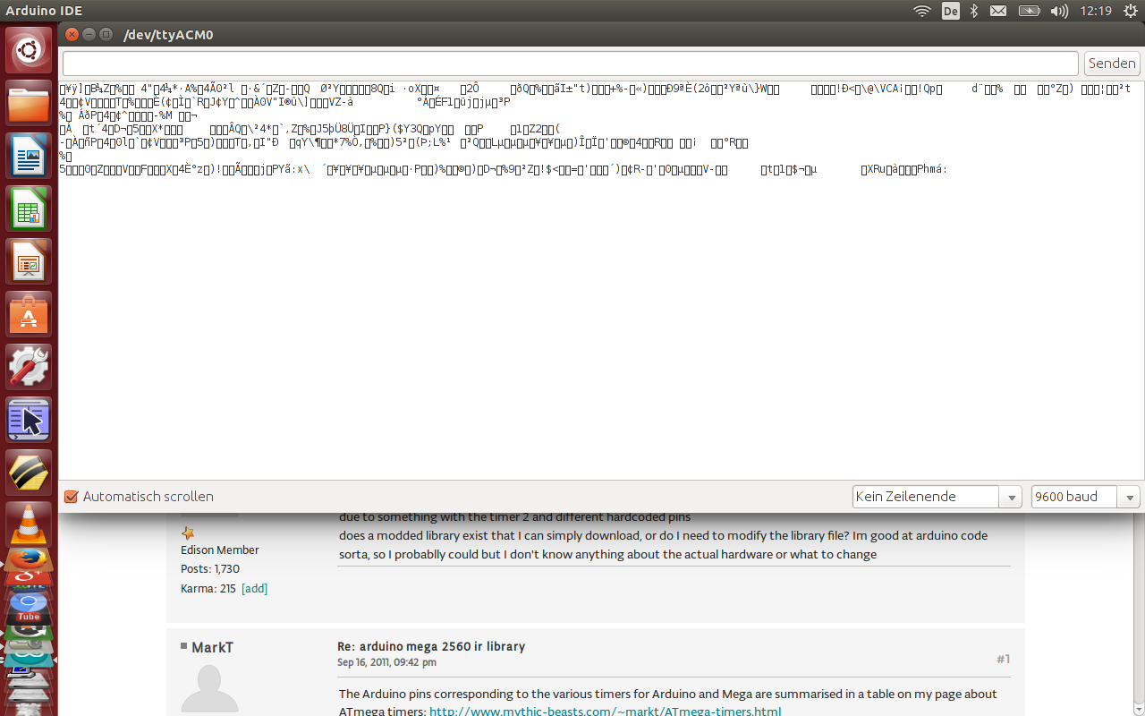

Kann mir einer bitte sagen warum ich nur Hieroglypen von Arduino Seriall Monitor empfange?
inquisition:
Zeig uns deinen Sketch. So kann ich nur raten.
Falsche Baudrate eingestellt.
Hi HotSystems hier der Sketch:
sketch_jan11b.ino (2.29 KB)
Hallo,
wie HotSystems richtig vermutet hatte. Unterschiedliche Baudrate im Sketch (115200) und beim Serial-Monitor (9600) eingestellt.
Danke Theseus das ist es! jetzt läuft

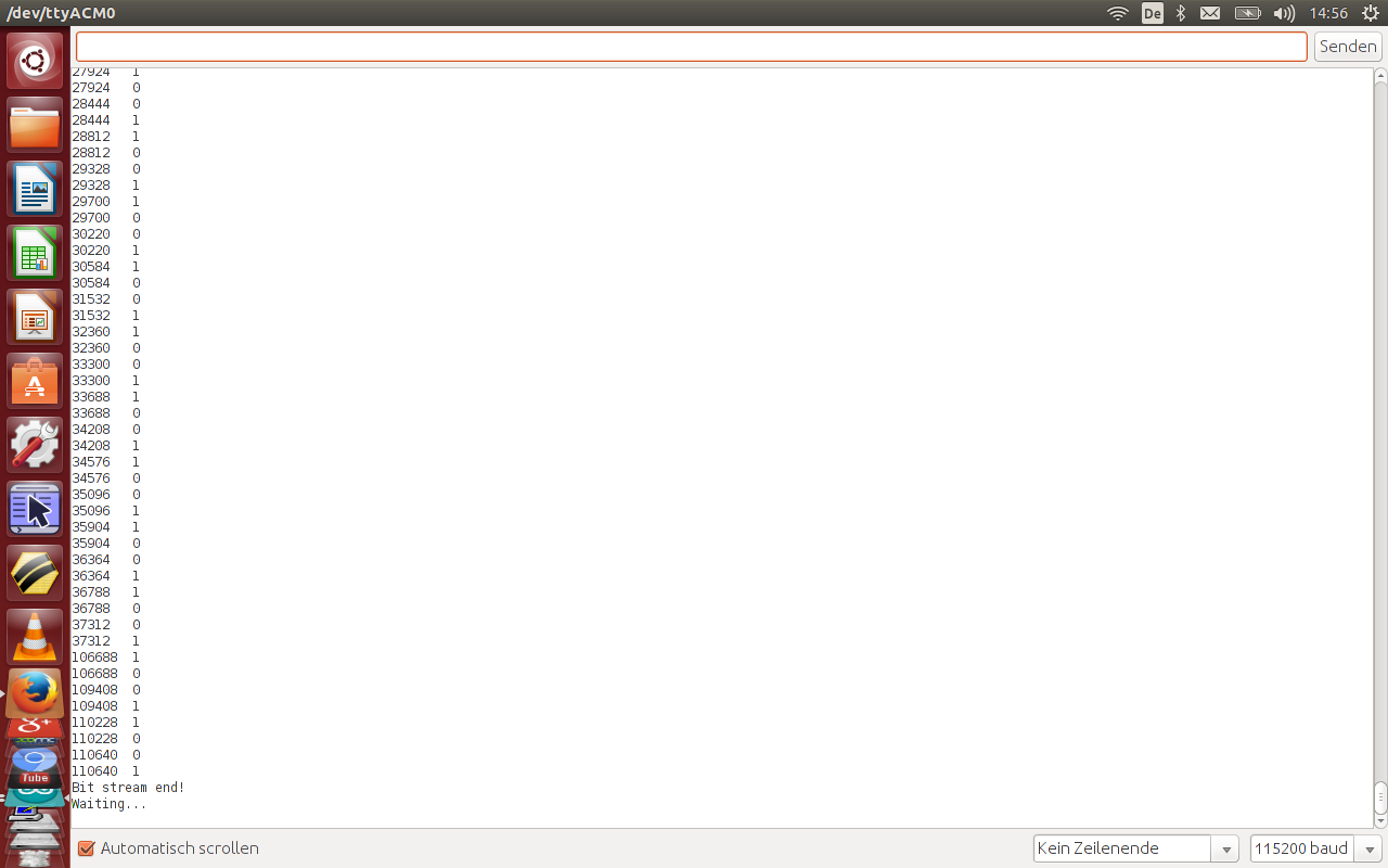

,das Leben ist zu kurz für so was ,jetzt habe ich das zweite Problem die Codes sind zu lang und immer unterschiedlich ,wenn man die gleiche Taste betätigt weist du was woran es liegt?
Was für einen IR-Empfänger setzt du ein?
Und du versuchst es ohne Library?
Warum?
Ich verwende für IR die Library:
Wenn es keinen echten Grund gibt, ohne Library zu arbeiten, versuch es mal damit.

mit Original FB. das gleiche Problem ,die Library von HotSystems konnte ich nicht Compiliern
Dann hätte ich als erstes den Sketch im Verdacht. Ich habe auch schon ausgelötete IR-Empfänger erfolgreich benutzt.
