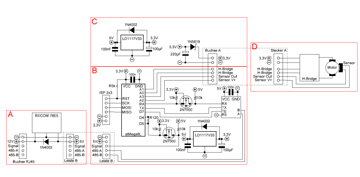

hi,
ich hab' mich jetzt drübergetraut und einen schaltplan "probiert". ein elektroniker würde es wahrscheinlich nicht schaltplan nennen, oder?
A ist eine platine mit dem RJ45-stecker zum anschluß ans heim-automations-netz.
B und C sind zusammen eine platine, hier optisch getrennt wegen der separaten 3,3V-versorgung.
D ist die originale-heizregler-platine, die muß drinbleiben, wie sie ist, deswegen sind die teile auch nur angedeutet.
würde mich freuen, wenn jemand drüberschaut. (danke nochmal, doc, hoffentlich hab' ich Deine hilfestellungen richtig verstanden).
gruß stefan
EDIT: keine ahnung, warum das bild im browser (zumindest in meinem), sehr klein dargestellt wird. halt bitte auf den link klicken.
Hallo,
besser als nichts :slight_smile:
Am Eingang vom 3,3V Regler, meinste Du sicherlich statt 100nF 100µF?
Am Ausgang vom 3,3V Regler mußte nicht zwei Elkos hinbauen. Wenn Du einen 220µF hast, nimmste den und läßt den 100µF weg. Oder nimmste einen 100µF und läßt den 220µF weg. Hauptsache nahe am Regler und nicht wild auf der Leiterplatte verstreut.
Wenn möglich erst einen Aufbau auf dem Steckbrett, dann Leiterplatte erstellen.
hi,
am eingang des reglers sind in der beispielschaltung im datenblatt 100nF und am ausgand 10µF. am ausgang hab' ich, wie von Dir empfohlen, 100µF genommen, ich wußte nicht, daß Du das auch für den eingang meinst. naja, wenn's nicht schadet, soll's gern so sein, danke...
wegen der 100µF und 220µF. da sollte eigentlich der 100er gleich nach dem spannungsregler kommen und der 220er vor den motor, meinem verständnis nach also den motor stützen. allerdings muß er ja dann NACH der schottky sein, nicht wie auf meinem plan davor. seh' ich das richtig? oder ist er überhaupt überflüssig oder gar schädlich?
aufbau am steckbrett ist sowieso pflicht für dummies wie mich :fearful:
gruß stefan
PS: ist der "schaltplan" sehr schlimm? was fällt am negativsten auf? ich will mich gern bessern, um Euch das leben mit mir zu vereinfachen...
Hallo,
ach'so ja, ich dachte an Dein Platz Problem. Wenn Platz da ist kannste den 220µF gern zusätzlich verbauen. Natürlich hinter die Schottky.
Stören tut eigentlich nur der doppelt eingemalte 3,3V Regler. Der im Planquadrat C oben links ist sicher der im Planquadrat B unten rechts. Du wolltest ja nur einen verbauen. Der Rest paßt schon aus meiner Sicht. Egal wie der Plan aussieht, er muß nur verständlich sein. Nicht jeder kann die gleiche Software nehmen. Manchmal reicht auch ein abfotografiertes Stück Papier mit Handzeichnung.
hi,
danke, dann hätt' ich ja alles beisammen, jetzt geht's ans layouten, es hat sich ja einiges geändert.
nein, es sind schon 2 stk. 3,3V regler, deshalb sind B und C optisch getrennt, um die getrennte stromversorgung anzuzeigen. das mit dem platz werd' ich schon hinkriegen.
