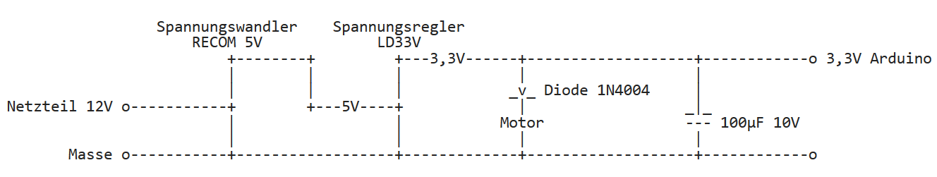

hi,
ich hab' oben gemeint, daß der RECOM-wandler keinen kondensator mehr braucht, weil es ein komplettteil ist. ich hab' jetzt grad eine schaltung mit motor aufgebaut (arduino 3,3V, motor für heizungsregler 3,3V), die nicht funktioniert hat, weil der arduino immer resettet hat, wenn der motor anlief.
heute hab' ich einen elko und eine diode mitgebracht und eingebaut, jetzt läufts. meine schaltung ist halt ein bißchen anders, weil ich gleiche spannungen habe und darum alles nach dem spannungsregler machen muß.
meine versorgungsspannung kommt mit 12V, die ich mit einem RECOM-wandler auf 5V runterbrech' (die ich woanders brauche), und dann mit einem spannungsregler-dreibein (so einem mit kerko und elko) auf die 3,3V bringe.
frage an die experten: wäre es "sicherer", wenn ich statt 100µF 220µF nehm', oder bringt das wieder nachteile?
Okay, d.h. in der Praxis ist das kein Problem? Das da Ausgleichsströme entstehen können, ist logisch, die Frage ist, welche Konsequenzen das in der Praxis hat?
doch. das kann leicht ein problem sein. daß ich's trotzdem mache, ist meine entscheidung. wenn's schiefgeht, darf ich halt nicht jammern...
gruß stefan

hi,
ich hab' mir jetzt meinen schaltplan von oben noch mal angesehen.
nach dieser aussage beim ersten schaltplan ganz oben:
Die Diode soll verhindern, daß der
Motorstrom aus dem 100µF Elko (der hinter der Diode) kommt.
ist das in meinem schaltplan doch falsch. müßte die diode nicht waagrecht direkt über der schrift "1N4004" eingebaut werden. weil so, wie sie jetzt liegt, kann der motor ja strom aus dem elko ziehen.
gruß stefan
PS.: elektroniker haben's heute schwer im forum. einige "unbedarfte" wie ich unterwegs...
wobei es mich natürlich nicht stören würde, wenn ich beide dioden einbauen muß. von den spannungen her sollte es ja kein problem sein.
falls ich es richtig verstanden hab', "frißt" eine diode etwa 0,5V. und der motor kommt sicher klar damit, wird normalerweise mit zwei 1,5V-batterien versorgt. der 328er muß mit 2,8V und 8MHz auch klarkommen.
wenn also eine diode dafür da ist, damit der motor nicht induktiv "zurückschlägt", und die andere, damit der motor nicht vom stützkondensator saugt, ist das ok.
lieg' ich da richtig ? ? ?
gruß stefan
Hallo,
damit der Motor nicht den Elko leer saugt, muß natürlich eine Diode in Reihe rein, zwischen die beiden Kanditaten. Mit dem Spannungsabfall mußte dann leben. Oder nimmste eine Schottky, die haben eine geringere Flussspannung.
Um die Induktionspannung vom Motor abzubauen muß die Freilaufdiode direkt an den Verursacher, also parallel zum Motor in Sperrichtung.
Die Diode über den 3,3V Spannungsregler ist auch nicht falsch. Sie schützt den Spannungsregler vor Überspannung am Ausgang. Die können das nicht leiten wenn die Ausgangsspannung größer wie die Eingangsspannung ist. Reine Vorsichtsmaßnahme. Der Reco dürfte das schon drin haben, nehme ich an. Ansonsten würde ich auch da eine parallel schalten. Mit der Motorinduktivität sollte man vorsichtig sein. Auch wenn es nur ein 3,3V Motor ist.
Warum hängste den Arduino eigentlich nicht an die 5V am Recom?
Warum 2 Spannungsregler hintereinander?
hi,
ich brauch 3V für den motor und die h-brücke, die den motor schaltet. das ist durch den heizungsregler vorgegeben. kann sein, daß der auch mit 5V klarkommt, aber das weiß ich ja nicht, also 3V.
die 5V brauche ich für den MAX485. ein logic level converter ist zwischen atmega und MAX485. uwe hat mir zwar einem MAX485 genannt, der mit 3V arbeitet, aber keiner konnte mir sagen, ob der MAX dann die signale mit 3V/-3V oder 5V/-5V verschickt. und ich möchte auf nummer sicher gehen, was die übertragung angeht. ein paar cent sparen ist da für mich nicht angesagt.
ich hab' also entweder die möglichkeit, den atmega mit 3V zu betreiben und direkt den motor zu schalten, und zum MAX485 LLCs einzubauen, oder..
den atmega mit 5V zu versorgen, dann muß ich für die h-brücke LLCs einbauen, und außerdem, und das ist entscheidend für mich gewesen, auch LLCs für die sensormessung von der motorplatine zum atmega zu verwenden (liefert etwa 50 HIGHs/sek, wenn er sich dreht. und ich muß ja abschalten, wenn er nichts mehr liefert, weil er am anschlag ist).
doc, falls Die was besseres einfällt, bin ich dankbar, falls Dir meine erklärung nicht genügt, kann ich das verstehen, bin auf einer feier und hab' schon 6 bier. dann schreib' mir bitte und ich versuch's morgen nüchtern....
gruß stefan

Hallo Eisbär, :wink:
ich habe da noch eine Idee um es noch etwas sicherer zugestalten.
An alle Spannungsregler direkt davor und dahinter kommt noch eine Elko. Je 100µF sind ausreichend.
Auch beim Recom kannste noch eine Schutzdiode quer drüber legen. Richtung beachten. Kannste ins Datenblatt schauen. Bzw. wie beim 3,3V eingemalt.
Jetzt die Idee, wegen den 3,3V und Motor. Hier kannste 2x den 3,3V Spannungsregler nehmen. Einmal für den Motor und einmal für den Arduino. Beide hängen an den 5V. Damit haste die Spannungen so gut wie getrennt und keinen Spannungsverlust in der Leitung zum Arduino wegen der Diode.
Den 220µF Elko kannste zwischen den 5V und den beiden 3,3V Reglern einbauen. Und einen 100µF wie gesagt noch vor den 5V und je nach den 3,3V Reglern. Die Freilaufdiode am Motor nicht vergessen.
Wenn Du die Massepunkte der Elkos so nah wie möglich an die Regler baust und die Freilaufdiode so nah wie möglich an den Motor, am besten direkt an die Motorkontakte, dann wäre das alles optimal.
Kannst ja mal einen neuen Plan "tippen" um Missverständnisse vorzubeugen.
hi, doc,
puh, viele dioden und elkos. einerseits egal. kosten ja nix, andererseits muß ich auch wegen dem platz aufpassen, die platine muß ja in den heizungsregler passen. da muß ich nochmal ins layout reinschauen.
für einen zweiten spannungsregler auf 3,3V hab' ich einen platzhalter im layout, weil ich da auch schon drüber nachgedacht hab'. dann hätt' ich drei regler in der kleinen schaltung. aber wie gesagt, kostet ja nix...
in den heizungsregler kommt noch eine zweite platine, auf der dann der RJ45-stecker (strom und RS485) und der RECOM sitzen.
dank' Dir sehr für die vielen guten tips, ich laß das jetzt mal wirken...

Hallo,
der zweite 3,3V Regler wäre eine Option wenn möglich. Wenn alles mit nur einem 3,3V Regler im Versuchsaufbau klappt, dann kannste den zweiten wegen Platz auch weglassen. Not gedrungen. Wenn es der Platz hergibt, würde ich den zweiten dazu nehmen. Nur die Elkos vor und nach den Reglern müssen rein und die Schutzdioden über den Reglern. Dem letzten Elko für den Arduino würde ich noch einen 1µF Keramik zur Seite stellen, um Spitzen zu filtern.
Und wie gesagt, um den Spannungsabfall der letzten Diode für den Arduino zu minimieren, kannste eine Schottky nehmen.
Sacken lassen, nach den Platzverhältnissen schauen und drüber nachdenken was man machen kann.

wenn der Motor mal einen Impulsstrom zieht, dann bricht die Spannung am
Elko ein und zwar evtl. so weit, daß die Spannung nicht mehr für
Spannungsregler + Arduino reicht und der Arduino neustartet. Wenn du da
noch eine Diode und einen zweiten Stützelko unterbringst, kann der Motor
den zweiten Elko nicht mehr entladen.
Haltet ihr die für sinnvoll?
Oder ist das überflüssig?
Grüße
Florian
