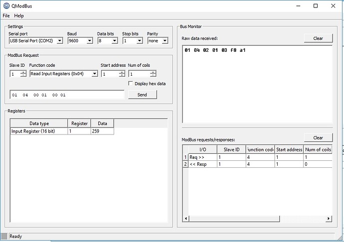

Previo a la implementación del código de mi Arduino, quise probar la comunicación mediante un emulador de máster y el esclavo en cuestión, un controlador Eurotherm 2406.
El detalle del controlador puede ser visto en la siguiente dirección:
El programa usado fue Qmodbus, un software genial y sencillo de manejar:
http://qmodbus.sourceforge.net/
Conociendo la dirección del registro en el esclavo que debía consultar, su identificador, la función y la configuración del puerto serie, no tuve ningún problema para extraer dicho dato. El programa hacia su función al 100% y el esclavo respondía a la petición del máster.

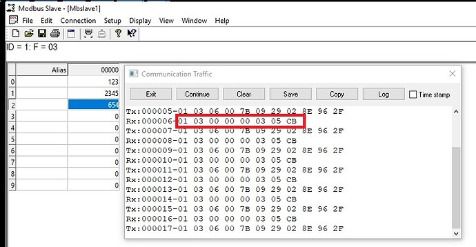

En un segundo step, cargué el ejemplo del máster en Arduino UNO, llamada software_serial_simple_master, ya que quería monitorizar el resultado de la adquisición del máster en el PC tras la respuesta del slave y si usaba el ejemplo de simple_master tenía problemas con el USB y los pines de Tx y Rx predeterminados en Arduino UNO. A la par que cargaba el ejemplo, usé el programa de emulación de esclavo modbus, llamado Modbus Slave. Un programa muy sencillo de manejar, también.
El programa lo podéis encontrar aquí:
http://www.modbustools.com/download.html

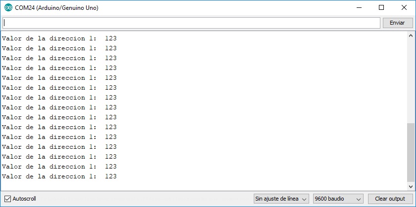

Una vez cargaba el ejemplo y configuraba el esclavo; función, dirección de registro, número de registros, congifuración del puerto serie, etc..; Arduino era capaz de recibir y plotear los valores de las direcciones del esclavo, previa petición del máster.

  • Programo Arduino en versión máster y me lee las direcciones que predetermino en el esclavo emulado

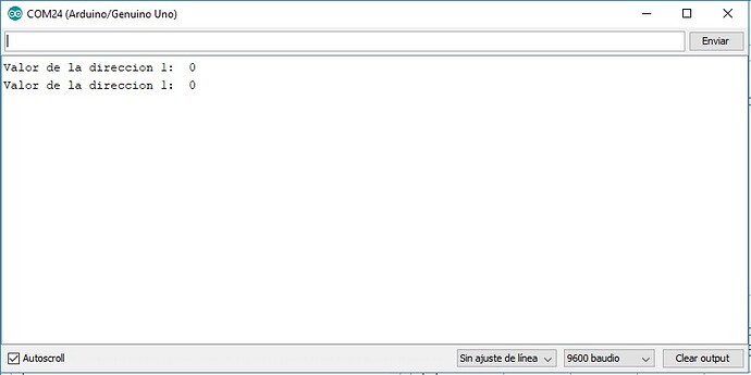

Pero al conectar el máster arduino al esclavo real, el Eurotherm, este no me devuelve nada. O más bien, me devuelve 0, cuando teóricamente debería estar leyendo un parámetro de temperatura del controlador, el cual se encuentra en la dirección 1.
Permitidme dejaros las capturas de pantalla que he ido generando en cada step, así como el código completo que cargo en Arduino Uno.

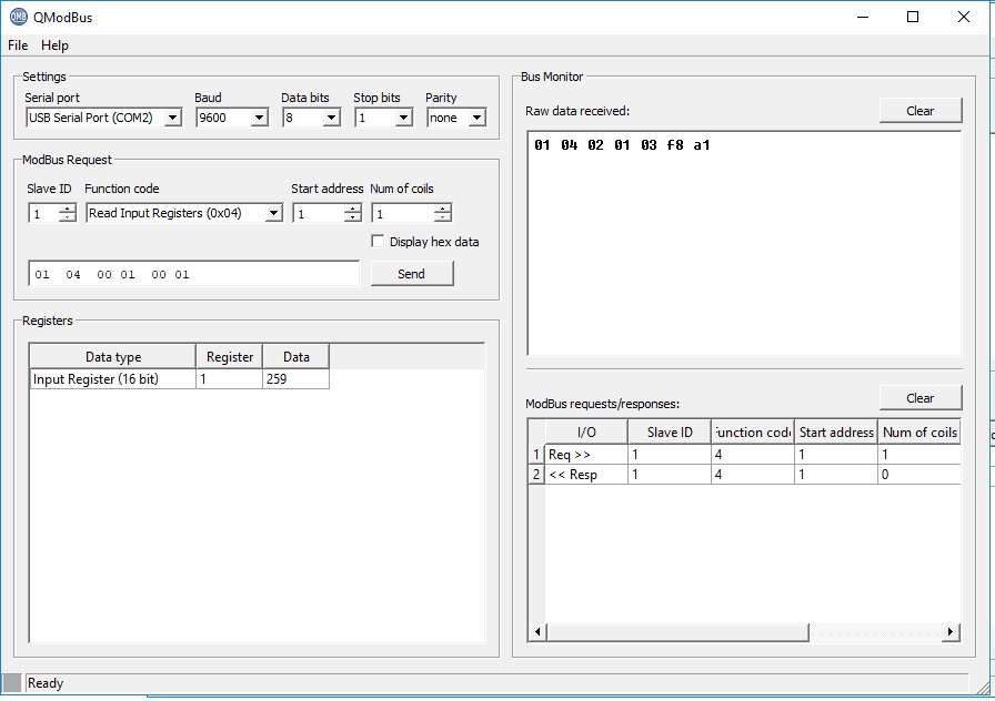

  • Lectura Qmodbus Eurotherm 2406: Se puede ver como Eurotherm ha devuelto el dato de temperatura, 259 (25.9ºC)
  • Modificiación dato registro esclavo simulado: En el programa Modbus Slave se pude ver como modifico la dirección de registro 1.
  • Retorno esclavo simulado hacia Arduino Master: Aquí podemos ver cómo el puerto serie devuelve el valor que tenía la dirección del registro del esclavo simulado

¿A alguna alma caritativa se le ocurre qué puedo estar haciendo mal?

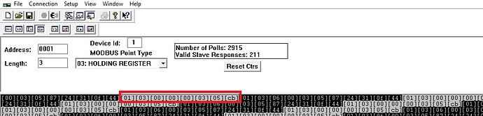

Hay algo que me parece muy extraño en la comunicación.
No entiendo cómo puede ser que, pese a que tanto el maestro simulado (usando modbus), como Arduino master , envíen exactamente la misma trama, pero este último no sea capaz de extraer el valor del registro del esclavo
Al menos sé que Arduino está trabajando de manera correcta (o eso creo).
Dejo aquí lo que me aparece en el canal de comunicación :
Descargué este software porque Qmosbus no me permite leer la trama enviada por el máster. Tan sólo me deja leer lo recibido por el slave. Probaré si con este máster puedo leer el controlador de Eurotherm.

Con QModBus haces una petición del valor de las entradas (función 0x04) y en tu programa estas intentado leer el valor de los registros de mantenimiento holding (función 0x03). Si con el arduino no te da error y estas leyendo 0 eso quiere decir que no está "bien mapeado".
Intenta cambiando la función a 0x04:
telegram.u8fct = 4; // Leer input registers.

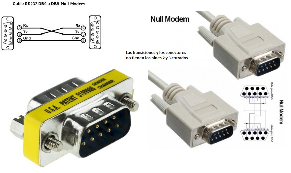

Finalmente he conseguido establacer la comunicación entre arduino Uno en modo maestro y Eurotherm en modo esclavo.
Gracias por los aportes @PeterKantTropus y @victorjam.
No obstante, comentaros que no era nada de software.
Todo se ha resuelto al estudiar la parte física de la comunicación.
Compré los Max232, una transición de conversión de DB9 macho-macho y el correspondiente cable DB9.
Pues bien, ninguno de las transiciones y el cable DB9 vienen con los pines Tx/Rx intercambiados, y pensaba que la transición sí que venía con este cruce, pero no.
El análisis de todo ha sido de lo más divertido y desesperante, porque estaba demasiado centrado en el SW y no en el HW.
Espero que mis obstáculos y soluciones puedan dar luz a los demás.
