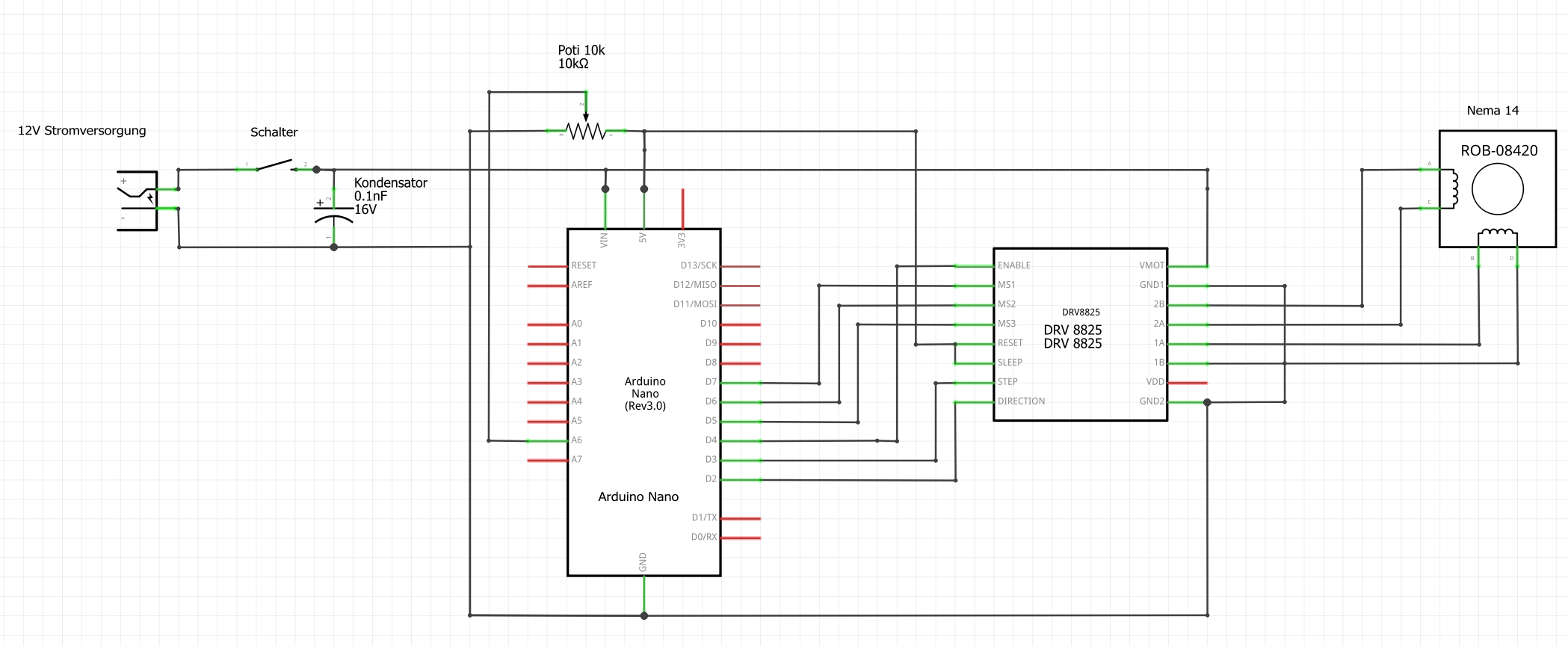

Hallo zusammen,
ich bräuchte einmal Hilfe bzw. euer Schwarmwissen.
Ich Bin dabei einen Federwiegenmotor selber zu bauen. Dabei bin ich auf ein super Projekt gestoßen.
Leider tut sich bei mir gar nix, außer das P und L am arduino unterschiedlich blinken, aber nur wenn der Motor angeschlossen ist.
Zum Aufbau:
12V, 2A mit 100uF 50V
Arduino Nano:
VIN -> 12V
GND -> 0V
A6 -> Poti
5V -> Poti
GND -> Poti
D2 -> DIR
D3 -> Step
D4 -> ENB
D5 -> MS3
D6 -> MS2
D7 -> MS1
DRV8825:
VMOT -> VIN -> 12V
GND1 -> GND2 -> GND Nano -> 0V
2B -> BL
1B -> Rot
1A -> SW
2A -> GR

Für den Treiber hätte ich eher einen Motor mit 2 bis 3 Ohm und 1,5 bis 2A erwartet.
Dann fehlt direkt am Treiber noch der erforderliche LowESR Elko

Auf der Platine ist doch ein Kondensator verbaut, mittig zwischen Nano und DRV.
Der Motor war so vorgegeben, deshalb bin ich davon ausgegangen das es so passt!
Kannst du mir bei meinem Problem weiterhelfen?
Vielen Dank
  1. Das ist kein LowESR Kondensator.
  2. Sitzt er direkt am Treiber? Nein!
Da ist schon mal ein Doppelfehler, welcher wohl deinen Treiber tötet.

16V ist ein wenig knapp.
Die Kondensatorspannungsangabe sollte im Bereich der maximalen Treiber Spannung liegen.
Also eher 50V

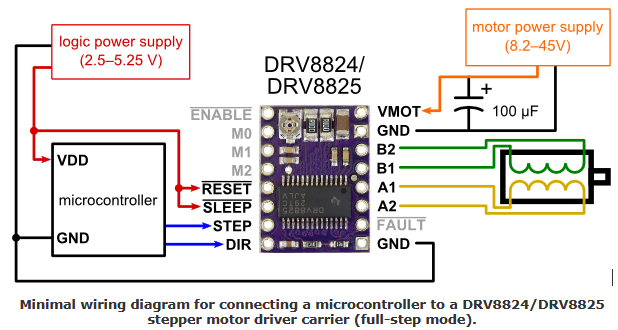

Bezieht sich das nur auf die 4 Motorleitungen, oder auf den gesamten DRV8825-Anschluß? Schaltest Du die Versorgung komplett ab, wenn Du die Motorleitungen anschließt oder trennst?
Die Verbindungen zu MS1..MS3 und zu ENA kannst Du erstmal ganz weglassen. Wenn Du es so anschließt:
hast Du die minimalen Verbindungen zwischen Nano und Treiber. Da kann der Treiber den Nano eigentlich nicht belasten - wenn Du keinen Verdrahtungsfehler einbaust.
Ist der Nano beim Testen über USB am PC angeschlossen? Dann kannst Du den Vin für's Testen auch erstmal ganz weglassen. Der Nano wird dann über USB versorgt.

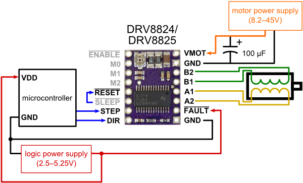

Ich bin etwas irritiert, weil ich bei Pololu dieses Anschlußbild bei "Using the driver" finde:
Dein Bild beschreibt die Kompatibilität zum A4988.

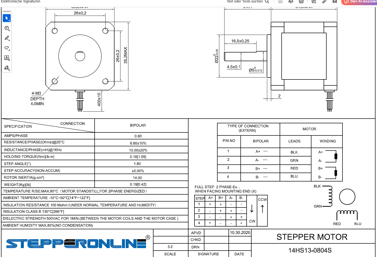

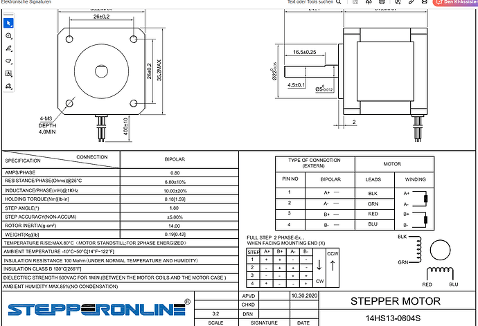

Der Motor sollte bei einem Treiber mit Stromsteuerung mindeestens 4 mal nennspannung des Motors sein. Die Nennspannung ist 0,8A * 6,8 Ohm also 5,4V. Für diesen Motor sind 24V besser geeignet als 12V. Er müßte auch mit 12V drehen aber weder besonders rund noch mit Nenndrehmoment.
Welche Leistung hat das Netzteil?
1A sollte es schon sein.
Miß mal die Spannung an den Motorspulen.
Grüße Uwe
