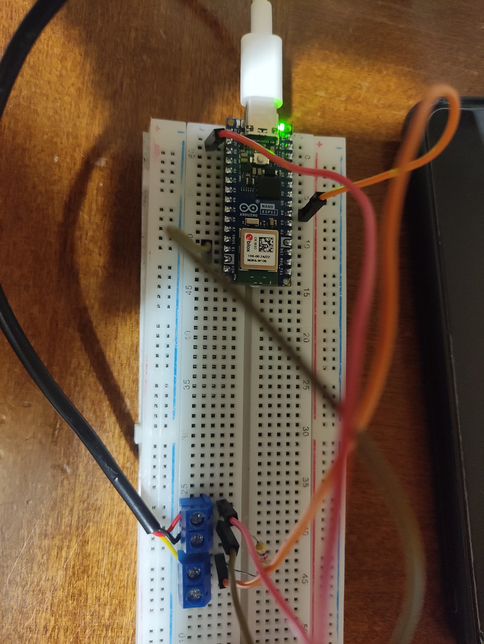

Buona sera a tutti, ho un problema con una scheda arduino nano esp32 sulla quale non riesco a far funzionare un sensore di temperatura DS18B20; premetto che il sensore funziona benissimo sia su arduino R4minima che versione wifi e su un microcontrollore esp32 wroom wifi. ho provato ogni soluzione che si trova in rete sia con librerie alternative, collegamenti classici o parassita ma su quella scheda propio non riesco a farlo funzionare.

i collegamenti sono:
+3,3 al cavo rosso
GND al cavo nero
Segnale al pin 4
resistore da 4,7 ohm tra segnale e positivo
Grazie in anticipo

Ma quindi cosa succede?
Ti stampa : Impossibile rilevare la temperatura
Continuamente?
si esatto, ho provato anche i codici di prova delle librerie ma il risultato è sempre uguale, mentre se lo collego ad una esp32 wroom o una r4 funziona perfettamete

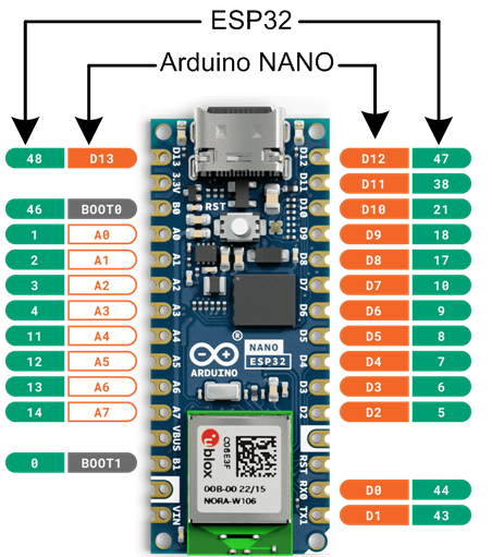

Credo di aver risolto ma non capisco
Spulciando tra le varie sezioni ho recuperato questa foto; se il pin a cui è collegato il sensore lo dichiaro "#define ONE_WIRE_BUS 4" (piedinatura arduino nano) il sensore non viene letto; invece se dichiaro "#define ONE_WIRE_BUS 7"(piedinatura ESP32) il sensore funziona senza problemi.
Ho fatto anche la seguente prova per controllare se la lettura del sensore era corretta ed ho configurato anche un dht11 e le temperature coincidono.
Il pin del dht11 però l'ho dichiarato "#define DHTPIN 5" e funziona.Ora ho nello nello stesso codice un pin è dicharato seguendo la piedinatura arduino NANO e uno seguendo la piedinatura ESP32; funziona tutto e non ci sono conflitti ma non capisco la seguente differenza:
perchè DHT11 SoilMonsture Encoder funzionano dichiarando i pin "normalmente" mentre per il DS18B20 il pin deve essere denominato usando la piedinatura ESP32?
