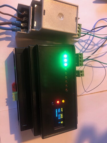

IL CIRCUITO:
Ho un Arduino nano IOT 33 e un Arduino nano montati su un PCB, l'arduino NANO IOT 33 è collegato a un display I2C che alimenta con i suoi 3,3V, ha come unico ingresso il reset che viene messo a massa ogni ora da un contatto pulito di un relais a 15 cm di distanza ed è connesso tramite un cavo twistato per non avere interferenze.
Utilizzo 3 uscite del nano iot 33, tutte e 3 le uscite sono collegate a un led (previa resistenza) e a un piedino di ingresso dell'arduino nano.
Lo sketch caricato sull'arduino NANO IOT 33 attiva il watchdog a 8 secondi, attiva il display, attiva il wifi nina, si connette alla rete wifi e interagisce con alcuni dispositivi tramite interfaccia web, e in base ad alcuni calcoli, comanda con le 3 uscite l'arduino nano che svolge funzioni di controllo e potenza.
L'arduino nano interagisce con il mondo attraverso un ingresso e un uscita optoisolati.
L'alimentazione avviene attraverso il Vin di entrambi gli Arduini, ed è fornita da un alimentatore switching a 12V.

ne sono morti 3, la scheda era montata in una scatola a guida din, sono morti di notte, nessuno li ha toccati
http://www.hexapod.cloud/fot1.jpeg
http://www.hexapod.cloud/fot2.jpeg
http://www.hexapod.cloud/fot3.jpeg
http://www.hexapod.cloud/fot4.jpeg
come vedi il cablaggio non è volante, non sono avvenuti sicuramente corti, la scheda è corretta in quanto la gemella gira da mesi senza problemi, la scheda display, l'alimentatore, e le componenti a contorno sono state sostituite...
non mi spigo i decessi...
l'arduino nano va a 5 e ha in ingresso 3 uscite a 3,3 del nano iot, ma non ho mai avuto problemi, fosse il contrario sarebbero guai...

è quello che dicevo anchio… lo iot manda sgnali all nano normale ma non viceversa…
non uso ingressi nello iot tranne il reset che come ho scritto è un contatto pulito che va a massa x resettarlo da remoto
gli unici pin connessi dello iot sono 3 uscite e il bus i2c in uscita x il display

le ho messe io sui 3,3 volt fornito dall’arduino, ho altri 10 circuiti che usano lo stesso display con la stessa configurazione… copia e incolla non solo nel software :smiling_face:
