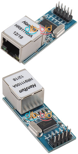

ich versuche gerade meinen Nano ber Ethernet mit meinem NEtzwerk zu verbinden. Ich habe mir dieses Netzwerkmodul gekauft:
und es nach dieser Anleitung verbunden: Arduino Projekte
Ich habe nun versucht mit diversen Examples einen Webserver oder einen DHCP Test zu starten, aber scheinbar bekommt der Nano nicht mal eine IP.
Also zunächst nochmal zum Verstanändnis: ich habe ja das Ethernet Modul mit dem Nano z.B. an Pin 13 verbunden. Ich habe aber noch kein Beispiel-Sketch gefunden, in dem Pin 13 oder auch die anderen überhaupt konfiguriert werden. Gehe ich richtig in der Annahme, das die Pins bereits in der Ethernet library konfiguriert sind?
So und nun bräucht ich noch Eure Hilfe: Wie kann ich am einfachsten testen, ob ich Arduino Nano und Ethernet Modul korrekt verbunden habe?
Gruß!

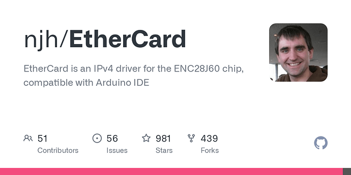

Das Ding hat doch einen ENC28J60, oder? Die normale Ethernet Lib geht mit diesem Chip nicht!
Du brauchst diese Lib:
Schau dir die Beispiele in der Lib an. Oder Suche bei Google nach "ENC28J60 Arduino"
Ja, es ist ein ENC28J60 verbaut, Danke für den Hinweis!!

Das hier wäre noch eine Alternative:
Das ist eine Wrapper-Bibliothek, die mehr an die Standard Ethernet Lib anlehnt ist was die High-Level Funktionen betrifft.
Liegt es vielleicht am CS Pin? Den kann man anscheinend nicht im Sketch einstellen, aber hier wird Pin 8 verwendet (nicht Pin 10 wie in deinem Link):
http://nathanhein.com/2013/02/getting-arduino-online-with-an-enc28j60/
Aaaalso:
Es läuft nun! Ich habe einen anderen Nano genommen und nochmal neu verlötet, mit Pin 8....Mit der Ethercard Library funzt nun auch der Pingtest :slight_smile:
