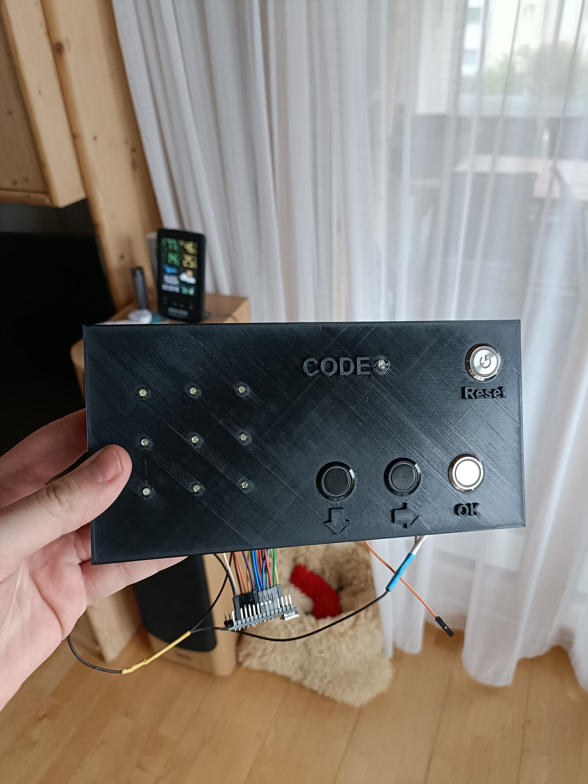

Hallo zusammen,
Ich arbeite gerade an einem Projekt mit einem Arduino Nano, bei dem ich ein magisches Quadrat mit 9 Zahlen in einem 3x3-Array programmieren möchte. Dabei nutze ich 9 LEDs, 4 Taster (für Navigation, Reset und Speichern), und eine RGB-LED für eine Erfolgsmeldung.
Problem:
• Zu Beginn sollen alle LEDs aus sein, und nur eine LED soll blinken, um die aktuelle Auswahl anzuzeigen. Diese LED kann mit zwei Tastern nach rechts oder unten verschoben werden.
• Wenn eine Zahl an die Position der blinkenden LED gespeichert wird, soll diese dauerhaft leuchten und nicht mehr verändert werden können. Danach springt die Auswahl automatisch zur nächsten freien LED, die wieder blinkt.
• Die Zahlen müssen so gesetzt werden, dass alle Zeilen, Spalten und Diagonalen dieselbe Summe ergeben.
Aktuelles Problem: Beim Start blinken nur zwei LEDs kurz, danach passiert nichts mehr. Die Navigation funktioniert nicht richtig und die LED wechselt nicht wie gewünscht zur nächsten freien Position.
Hardware:
• 1x Arduino Nano
• 9 weiße LEDs (Pins 2-10)
• Taster für Bewegung nach rechts (Pin D12), Bewegung nach unten (Pin D11), Speichern (Pin D13), und Reset (Pin A0)
• RGB-LED für Erfolgsmeldung (Pins A1, A2, A3)
Hier ist der relevante Teil meines Codes. Ich habe versucht, den Blink- und Speichermechanismus zu implementieren, aber irgendwas scheint nicht zu stimmen.

Erwartetes Verhalten:
• Nur eine LED sollte blinken, und die Auswahl soll nur durch Taster bewegt werden.
• Gespeicherte LEDs sollten dauerhaft leuchten.
• Nach dem Speichern einer Zahl soll automatisch die nächste freie LED blinken.
Frage:
Was könnte das Problem mit meinem Code sein, dass nach dem Start nur zwei LEDs kurz blinken und nichts mehr passiert? Wie kann ich den Code anpassen, damit die LEDs korrekt blinken und die Tastersteuerung wie gewünscht funktioniert?
Vielen Dank für eure Hilfe!

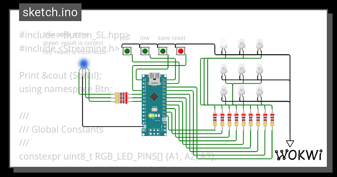

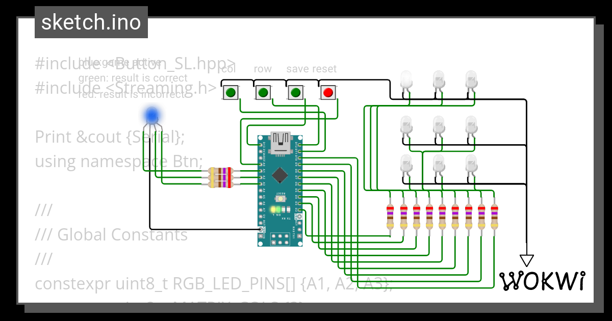

Moin @thatsme_dan ,
habe mir mal erlaubt, Deinen Sketch bei Wokwi einzustellen und die Hardware (mit einem UNO, spielt hier aber keine Rolle) nachzubilden.
Siehe https://wokwi.com/projects/412016357755096065
Zu Deinen Fragen:
Das sehe ich im Online-Simulator nicht, auch im Sketch finde ich keinen Code, der Leds blinken lässt. Stattdessen leuchtet zunächst die Led mit den Koordinaten (0,0).
Mit den Tasten Rechts bzw. Unten lassen sich alle Positionen anfahren.
Eine Möglichkeit besteht darin, das Array quadrat[][] zu verwenden, um die Koordinaten der nächsten, nicht gesetzten Led zu finden und z.B. das Setzen nicht mehr zuzulassen, wo bereits ein Wert zugewiesen wurde.
Hier mal ein (noch nicht optimaler) Sketch, der aber einen Teil dessen tun dürfte, was Du beschrieben hast:
https://wokwi.com/projects/412017639012413441
Sketch

Ich habe mich auch mal mit dieser Aufgabenstellung befasst und vermeintlich nahezu gänzlich die Vorgaben des TO umgesetzt. Sofern ich diese denn richtig verstanden habe. Allerdings habe ich dabei festgestellt, dass mit den vorgegebenen Zahlenwerten keine Lösung möglich ist. Darum habe ich andere verwendet.....
Der Code
#include <Button_SL.hpp>

  for (size_t i {0}; i < N; ++i) { digitalWrite(pin[i], colors << i & 0b100); }
// Movement on the game matrix. Calculate the right array index
template <size_t N> bool doMove(PlayingField (&data)[N], uint16_t &idx, uint8_t increment) {
  bool allFieldsSet {false};
  auto start = idx;
  do {
    idx += increment;
    if (increment > 1) {
      idx = (idx > (N - 1)) ? (idx - (N - 1)) % increment : idx;
      idx = (idx > (N - 1)) ? 0 : idx;
    if (idx == start) { allFieldsSet = true; }   // Abort condition
    if (!data[idx].saved) { break; }             // Exit loop if a free field is found
  } while (!allFieldsSet);
  return allFieldsSet;
// Check the result when the input has been completed
template <size_t N> bool checkResult(PlayingField (&result)[N]) {
  int16_t rowSum[MATRIX_ROWS] {0, 0, 0};
  int16_t colSum[MATRIX_COLS] {0, 0, 0};
  int16_t diagSum1 {0};
  int16_t diagSum2 {0};
  for (size_t row {0}; row < MATRIX_ROWS; ++row) {
    for (size_t col {0}; col < MATRIX_COLS; ++col) {
      uint8_t idx = row * MATRIX_ROWS + col;
      cout << result[idx].value << " ";
      rowSum[row] += result[idx].value;
      colSum[col] += result[idx].value;
      if (row == col) {
        diagSum1 += result[idx].value;   // Main diagonal
      if (row + col == MATRIX_COLS - 1) {
        diagSum2 += result[idx].value;   // Secondary diagonal
  cout << endl;
  // Ausgabe der Summen
  // cout << "Reihensummen: ";
  // for (size_t i {0}; i < MATRIX_ROWS; ++i) { cout << rowSum[i] << " "; }
  // cout << endl;
  // cout << "Spaltensummen: ";
  // for (size_t i {0}; i < MATRIX_COLS; ++i) { cout << colSum[i] << " "; }
  // cout << endl;
  // cout << "Hauptdiagonale: " << diagSum1 << endl;
  // cout << "Nebendiagonale: " << diagSum2 << endl;
  bool isRowEqual {true};
  bool isColEqual {true};
  int16_t compare = rowSum[0];
  for (size_t i = 1; i < MATRIX_ROWS; ++i) {
    if (rowSum[i] != compare) {
      isRowEqual = false;
  for (size_t i = 0; i < MATRIX_COLS; ++i) {
    if (colSum[i] != compare) {
      isRowEqual = false;
  return isRowEqual & isColEqual & (diagSum1 == compare) & (diagSum2 == compare);
// Clear Data
template <size_t N> void resetData(PlayingField (&data)[N]) {
  for (auto &d : data) {
    digitalWrite(d.pin, LOW);
    d.saved = false;
    d.value = 0;
/// Global variables / objects
PlayingField pfData[] {
    {2,  false, 0},
    {3,  false, 0},
    {4,  false, 0},
    {5,  false, 0},
    {6,  false, 0},
    {7,  false, 0},
    {8,  false, 0},
    {9,  false, 0},
    {10, false, 0}
ButtonSL bArray[] {{11}, {12}, {13}, {A0}};
Timer waitBlink;
// | 8  | 1  | 6  |
// | 3  | 5  | 7  |
// | 4  | 9  | 2  |
/// Main Program
  for (auto &p : pfData) { pinMode(p.pin, OUTPUT); }
  for (auto &p : RGB_LED_PINS) { pinMode(p, OUTPUT); }
  for (auto &b : bArray) {
    b.begin();
    b.setDebounceTime_ms(40);
  setRGBLed(RGB_LED_PINS, blue);
void fsm() {
  static Status status {Status::none};
  static uint16_t index {};        // index playfield array (leds)
  static uint16_t prevIndex {};    // previos index playfield array ( for moving  - switch previous led off )
  static uint8_t saveCounter {};   // Storage counter -> index for data array (result)
  static bool isSaving {false};    // needed to prevent saving errors
  switch (status) {
    case Status::none: status = checkButtons(bArray); break;
    case Status::col:
    case Status::row:
      switchLedOff(pfData, prevIndex);
      doMove(pfData, index, (status == Status::col) ? 1 : MATRIX_COLS);
      waitBlink.start();
      status = Status::none;
    case Status::save:
      // Flag isSaving: Prevent the save function from being run again before
      // an ongoing save has been completed.
      if (isSaving) { break; }   // Exit section if the save process is already running
      isSaving = true;
      pfData[index].saved = true;
      pfData[index].value = ++saveCounter;
      cout << "Saved Nr. " << saveCounter << " at Index: " << index << endl;
      digitalWrite(pfData[index].pin, HIGH);
      if (doMove(pfData, index, 1) == true) {   // true if all fields are set
        status = Status::result;
        waitBlink.start();
        isSaving = false;
    case Status::reset:
      resetData(pfData);
      index = saveCounter = 0;
      isSaving = false;
      cout << endl << endl;
    case Status::result:
      checkResult(pfData) ? setRGBLed(RGB_LED_PINS, green) : setRGBLed(RGB_LED_PINS, red);
      status = Status::waitForReset;
    [[falltrough]]
    case Status::waitForReset:
      if (checkButtons(bArray) == Status::reset) { status = Status::reset; }
    default: break;
  if (waitBlink(BLINK_INTERVAL_MS)) {
    prevIndex = index;
    toggleLed(pfData, index);
    waitBlink.start();
void loop() { fsm(); }
Die Simulation:
Die Lösungsreihenfolge ist
| 8 | 1 | 6 |
| 3 | 5 | 7 |
| 4 | 9 | 2 |
Die "magische Zahl" 15.
Edit: Programm nach den Erkenntnissen aus Posting #10 angepasst.

Hallo Kai-R
Sorry für die späte Rückmeldung, leider hatte ich erste heute Zeit um das ganze zu testen.
Und als erstes auch danke vielmals an dich für das geschriebene Programm und die Zeit, welche du darin investiert hast.
Kurz zu mir und meinen Programmierkompetenzen und meinem Vorhaben.
Ich bin daran einen Adventskalender für meine Freundin zu bauen, dabei sollte sie diverse kleine Aufgaben erledigen müssen, damit ein Fach elektrisch öffnet oder sie mithilfe eines Zahlencodes 4-stellige Zahlenschlösser öffnen kann. Ich versuche euch gerne ein Bild davon anzuhängen. Selber habe ich leider keine grossen Programmierfähigkeiten. Ich habe vor 4 Wochen mein Studium als Wirtschaftsinformatiker angefangen, wobei ich seit vier Wochen daran bin die Java Basics zu erlernen, jedoch bin ich sehr Interessiert an kleinen Projekten mit Arduino.
Zum Programm:
Das Spiel sollte so aufgebaut sein, dass 9 Zahlen gegeben sind, welche der Reihe nach in einem Wert (weisse LED) gespeichert werden. Die Zahlen sind in diesem Fall meiner Freundin bekannt, da ich ihr ein Buch anfertigen lasse, in welchem zu jedem Türchen eine kurze Beschreibung steht. Dabei muss sie dann alle Werte der Reihe nach einer LED zuordnen. Sobald jede LED einen Wert zugeordnet bekommen hat wird überprüft, ob alle diagonalen, horizontalen und vertikalen Spalten die selbe Summer ergeben. Ist dies der Fall wird der Zahlencode in Form einer blinkenden RGB LED bekanntgegeben.
Zu deinem Programm: Danke dir vielmals, dein Programm macht genau das was ich wollte, zumindest so weit ich dies testen konnte. :slight_smile:
Leider besteht jedoch dabei das selbe Problem wie bei dem Programm von ec2021. Der Speichern Taster hat leider keine Funktion.
Falls du hierbei auch einen Lösungsvorschlag hättest, würde ich mich über eine Rückmeldung freuen.
Danke vielmals und liebe Grüsse
guet19
Für mich hört sich das so an, als ob der Taster fehlerhaft angeschlossen oder defekt ist. Da programmtechnisch alle vier Taster auf die gleiche Weise abgefragt werden, sehe ich momentan keinen Grund, warum nur der „Speichern“ Taster nicht funktioniert.
Danke euch allen vielmals. Ich habe nun festgestellt das der digitale und der zweite getestete analog Pin defekt war. An einem anderen Analog Pin hat das ganze funktioniert. :slight_smile:
Ich konnte nun diese Aufgabe für den Adventskalender dank eurer Hilfe abschliessen!
