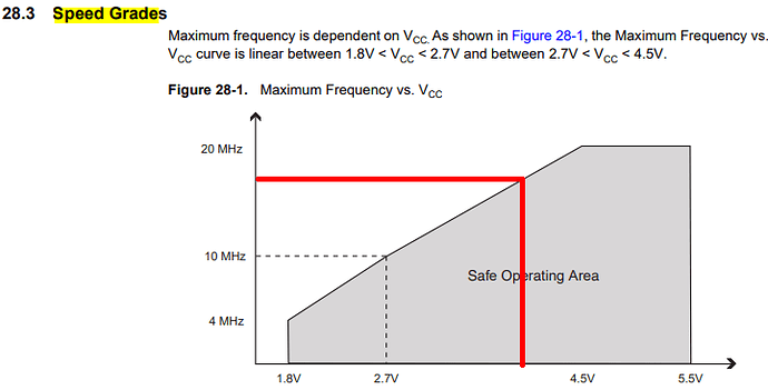

uxomm:
... ca. 4,2 Volt, das ist noch innerhalb der Specs)
Auch des LED-Streifens?

agmue:
Der LED-Streifen bekommt 5 Volt (Stromversorgung) und 4,2 Volt Logic-Level.

Wenn ich mal pingelig sein darf: "Speed Grade: 0 - 20MHz @ 4.5 - 5.5V"
4,2 V liegt da etwas drunter.
Allerdings funktioniert der falsche Aufbau auch bei mir. Also kann der Fehler auch noch woanders liegen :

Also in meinem Datenblatt (zum 328P) steht das ja etwas anders:
Speed Grade:
0 - 20 MHz @ 1.8 - 5.5V

Die Linearität hatte ich nicht in dieser Weise interpretiert. Ja, stimmt.
Das macht es jetzt nicht einfacher, aber der Fehler liegt woanders.
