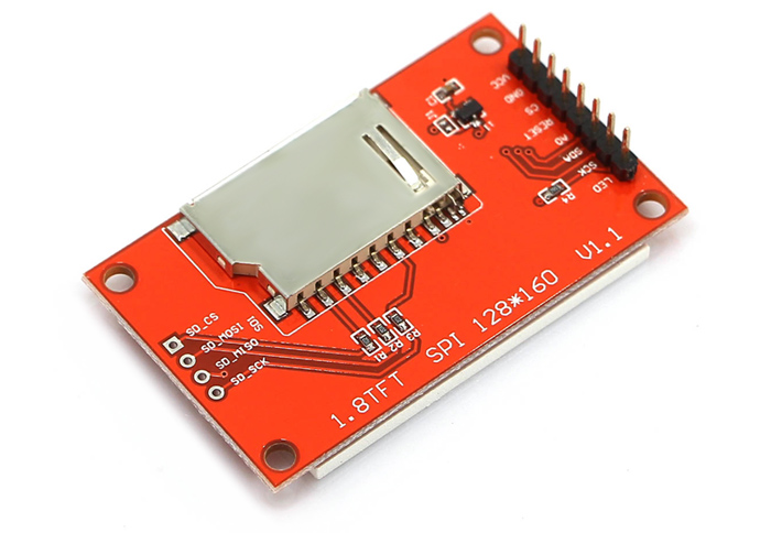

discorso display vedendo le immagini come pin di collegamento tra altri ho SDA e SCK. vedendo SDA ho pensato anche qui ad un I2c ma poi il SCK mi ha fatto ben pensare ad un protocollo SPI.
Questo mi ha portato ad una confusione non di poco conto.
qualcuno può aiutarmi a capire come connettere il display :frowning:

Ma quando comprate i prodotti ... le leggete le specifiche di quello che comprate ? ? ? :o :o :o
No, perché il link che TU STESSO hai messo riporta :
1.8 inch SPI Interface 51 Drive 4 IO Ports for Portable Display System

... non solo, basta guardare la foto del retro del display e ...
... vedere sia l'indicazione di SPI che tutti i pin del SPI !
Guglielmo
Ma i pin dello SPI sembrano collegati solo alla SD e dall'altra parte si scorgono SDA e SCK, effettivamente crea confusione.

... nelle "Customer Review" si legge :
This is a ST7735 controller screen that runs at 3.3V and can be easily connected via SPI to devices such as Raspberry Pi or ESP8266 boards.

... abbiamo un prodotto per cui il venditore NON da specifiche
... parla solo di un'interfaccia SPI (... quando effettivamente potrebbe essere presente una I2C ::slight_smile:)
... c'è una "Review" che lo indica come SPI
... le immagini non aiutano più di tanto vista quella doppia serie di piedini
Soluzione ...
... collegare la parte che sembra I2C al bus I2C e provare con il programma I2CScanner a vedere se lo vede.
Trovare poi i comandi per farlo funzionare potrebbe essere un'altra bella impresa ... :smiling_imp:
Guglielmo
Edit: Sembra essere, come da descrizione, solo SPI.

Sembrerebbe che i nomi NON sono stati scelti nel miglore dei modi ... :smiling_imp:
Prova a leggere QUESTO thread ... da cui si deduce che è SPI ma usa i nomi dei pin come il I2C ... :grin: :grin: :grin:

Beh sì, è possibile. Anche io ho un OLED SPI i cui pin si chiamano SDA e SCK :confused:.
Però qua cavolo, dall'altro lato del PCB avevano i nomi corretti! Che poi bastava anche collegarli tra di loro e poi da un lato solo, mah!
... ah ... tra l'altro lavora a 3.3V ... quindi spero che la Pro Mini di F4LK0 sia a 3.3V ... ::slight_smile:
Guglielmo
Mi spieghi anche il senso di quei resistori sulle linee SPI? Da quel che vedo sembrano essere messe in serie, mah!
