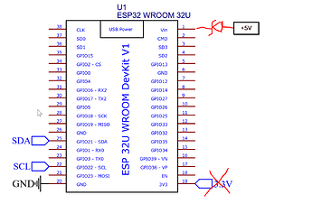

Pour alimenter l'ESP tu peux directement lui fournir du +5V, il a sa propre régulation 3.3V. En plus, il a une diode sur le 5V_USB donc ton PC et protégé.

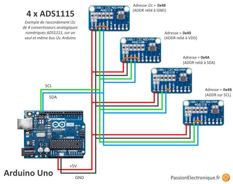

Pour l'ADS, dans un premier temps, utilise un module tous compris, après si tu veux utiliser les composant séparés, tu pourras toujours modifier.
Pour l'adresse, il y a quatre possibilités, 1 à GND, 2 à +5V, 3 à SDA, 4 à SCL (3 et 4 je suis pas sur!). Et pour relier SDA et SCL 5V du module, à ESP 3.3V : il y a la possibilité avec des résistances ou intercaler un "Level Converter" . (Perso, j’utilise la deuxième).
Piquer sur le net: exemple avec 4 ADC1115 sur un bus I2C (deux fils)

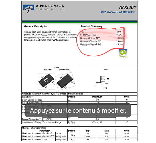

Une réponse supplémentaire sur le sujet des MOS P.
Celui là devrait être dispo
AO3401.pdf (316,8 Ko)
En tout cas je le trouve chez Amazon.
Il coche beaucoup de cases de ce qu'il nous faut

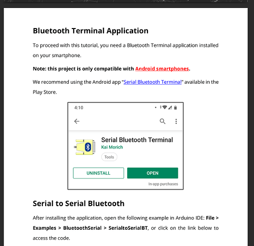

Je me suis inspiré de
utilisé avec ça sur mon PhoneAndroid
et d'une partie de leurs codes pour piloter le PWM avec le Bluetooth

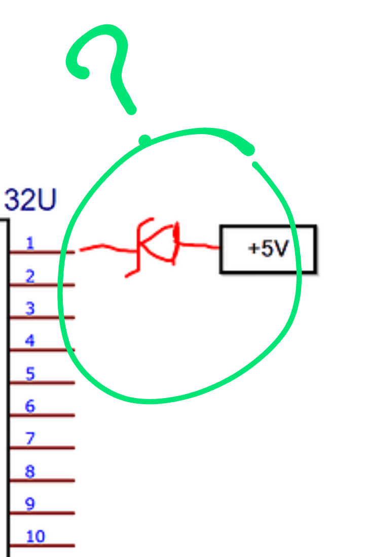

Pas vraiment, Sur ton ESP32, tu envois directement le +5V sur la pin 5V (ou Vin sur ton schéma). La carte à déjà son convertisseur 5V -> 3.3V (voir photo de mon poste précédant). Il devrais suffir pour tous le 3.3V que tu vas utiliser. Ci-dessous la diode c'est optionnel, c'est juste pour pas alimenter les autres éléments 5V si il y a que le PC qui fournit du 5V.
Je connais pas les mosfet, mais la datasheet dit: Vgs +/-12V, ça risque pas d'être juste avec 28V :scream: J'ai du mal à comprendre ce choix !
Bonjour,
J'ai juste proposé un bon MOSFET, il faut adapter le montage pour qu'il aille avec cette contrainte, ce n'est pas un probléme.

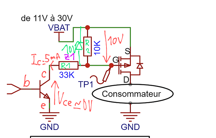

Un pont diviseur, une diode zener de limitation.
Quelque chose comme ça avec les bonnes valeurs, et adaptable 12 ou 24V

Par contre, cela m'intrigue?
:cold_sweat: J'ai mélanger les symboles diode Schottky / diode Zenner ? je voulais une Schottky ! C'est si le système n'est pas alimenté et que vous connectez le PC, pour éviter d’alimenter d'autre composant avec le 5V_USB.
Ha oui cette fois je crois que j'ai compris, pour le pont diviseur quelque-chose comme ça !
Bon c'est pas toute à fais 2/3, j'ai fais ça de tête. C'est Vbat /(33+10) * 33 !
Ce n'est pas faux, mais pas tout à fait cela non plus.

Bonjour,
Mes hypothéses de calculs:
Je veux
-Ic=5mA
-Vgs=10V (ça semble être bien pour avoir Rds(ON)=50m Ohms).
J'estime que
-Vce proche de 0V
Calcul de R2
10V/Ic=2k Ohms
Calcul de R1
R2=[Vbatt-10V]/Ic
Pour Vbatt=12V R2=0,4k
Pour Vbatt=24V R2=2.8k
Ensuite, pour absorber les variations
12--->18V ou 24--->28V, je met une zener 10V en parallèle à R2
Pour avoir 1 seul PCB et choisir 12Vbatt ou 24Vbatt, pour R2, je fais:
Le strap peut étre un simple point de soudure que je fais ou défais à volonté selon la tension batterie choisie.
ATTENTION, j'ai corrigé le texte original de ce post car j'avais inversé R1 et R2 dans les notations

Tu met une seul résistance en série avec la zener au lieu de 2, avec pour valeur 0,4k.
