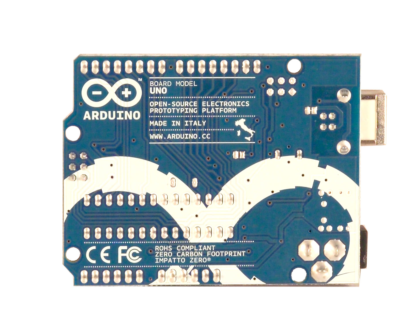

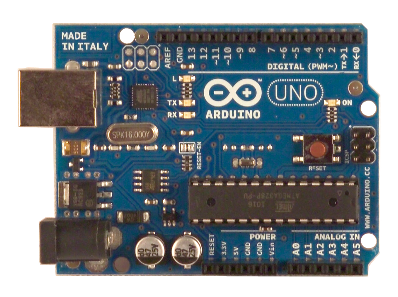

Ohne Dir nahe zu treten oder über Dich zu urteilen sondern um Ursachensuche zu betreiben.
Die Frage nach den Fotos war nicht für diesen Zweck gedacht, sondern um die Lötstellen zu kontrollieren.
Ich habe irgenwie den Verdacht, daß dieser Arduino eine Fälschung ist. Unter Fälschung verstehe ich einen Arduino, der ein Clone ist, aber als Arduino verkauft wird
Wie ich darauf komme?
Premesse: Es sollte ein Arduino UNO sein. Sicher nicht Version R3 und auch nicht R2 ( da ist der ATmega8U2 um 45 Grad verdreht). Also R1.
Die Bilder des orginalen UNO R1 sind:
Wen Du sie mit Deinem Arduino vergleichst dann fällt auf:
Vorderseite: es fehlt "Made in Italy" links oben neben der USB-Buschse
Alle Schriften und das Unendlich Symbol sind etwas anders, ähnlich aber anders. Das Unendlich Symbol ist an der Kreuzung der beiden Schleifen nicht richtig x-förmig sondern etwas wellig.
Mein Arduino hat keine Option für einen Quarz für den Atmega328 vorgesehen sondern nur für einen Resonator. Das Orginal Foto hat einen Quarz vorgesehen, aber ohne weiße Umrandung.
Es fehlt der Schriftzug "WWW.ARDUINO.CC" rechts neben dem Sockel.
Hinterseite:
Die Landkarte Italiens ist wenig detailtreu und Sizilien ist spiegelverkehrt gezeichnet (der schmale Teil ist rechts nicht links gegen Italien)
Der Schriftzug "Made in Italy" ist durch den Schriftzug "design in Italy" ersetzt.
Also kannst Du Dich nicht über die mangelnde Qualität des Arduino beklagen, da Du gar keinen Arduino hast.
Viele Grüße Uwe
