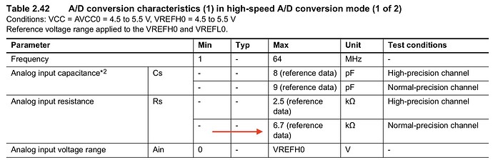

Non riguarda propriamente gli I/O però, dato che parliamo comunque di ingressi dei RA4M1, continuo a dare indicazioni in questa discussione ...
... questa volta vediamo un "problemino" relativo gli ingressi analogici della nuova MCU. Chi ha lavorato con Arduino classico (AVR) ricorderà che quando si connette un qualche cosa agli ingressi analogici, l'impedenza in ingresso, per avere misure affidabili e nei giusti tempi di carica del S/H, deve essere attorno ai 50 KΩ, difatti , il datasheet del ATmega328P riporta:
... con il Renesas Ra4M1 la cosa si ... complica ... infatti l'impedenza in ingresso deve essere circa ... un fattore dieci più bassa ! Riporto dal datasheet...
... tenetene conto quando progettate applicazioni con segnali analogici. :roll_eyes:
