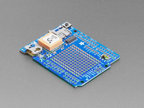

ich hab ein Problem, ich habe einen Arduino UNO R4 Wifi mit einem Ulitmate GPS Logger Shield.
Will auf einer SD Karte einfach GPS Daten aufzeichnen, soweit so gut.
Jetzt mal zu dem Grundlegendem Probelm. Ich bekomme die SD Karte nicht initialisiert.
Hab schon ziemlich viel ausprobiert und habe einfach keinen Erfolg.
Kann mir da jemand helfen?
MFG

Ja alles fehlerfrei. Serielle sagt einfach das die sd Karte nicht initialisiert werden kann.
Andere Karte hab ich auch probiert. Die in einem "Tonuino" verbaut ist. Da geht sie.
Kann ich auch beibder Hardware was falsch gemacht haben?
Hab eigentlich nur das Shield aufgelötet und auf den Uno gesteckt. Muss da sonst noch was gemacht werden? Jumper oder sonstiges?
Mfg
Bist du sicher, dass das Shield kompatibel zu deinem Uno ist ?
Merke : Uno nicht gleich Uno.
Der Uno R4 ist eine neue Entwicklung wobei nur die Baufom gleich geblieben ist.

Naja hab gelesen das er kompatibel ist. Muss ich nochmal nachlesen.
GPS signale empfange ich und kann sie am Seriellen Monitor ablesen. Also ganz verkehrt kann es nicht sein
Dabei auch den 2x3 icps-Header nicht vergessen? Oder stattdessen die Jumper auf der Unterseite gelötet?

Poste noch einen Link deines Shield, da können andere auch besser helfen.
Sind deine SPI Pins wirklich auf 13,12,11,4 ?
Eher 10,11,12,13
