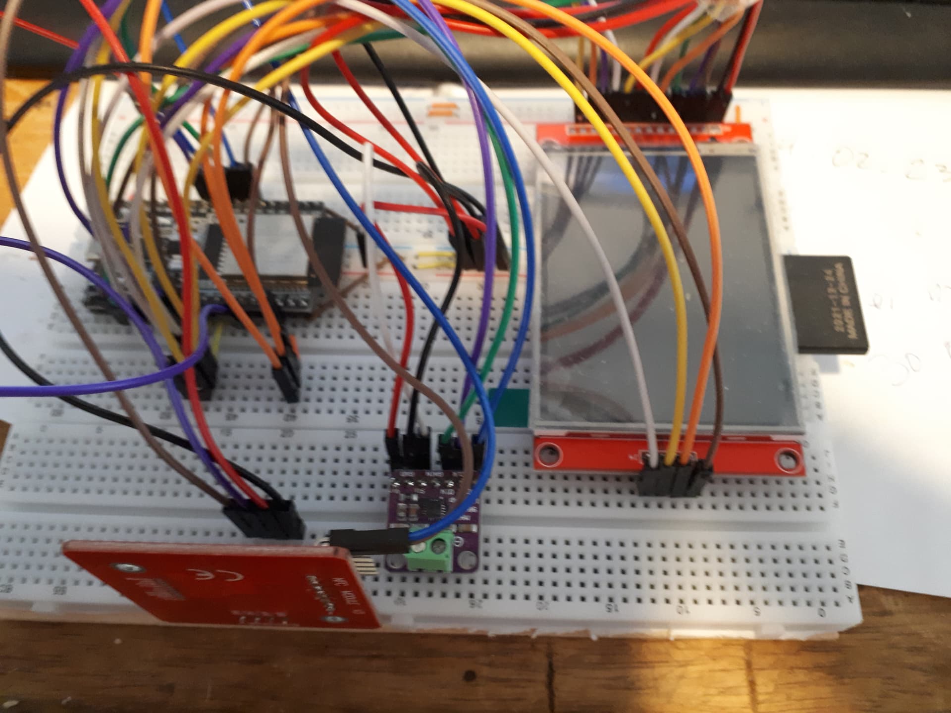

Deshalb zum ESP32-DEV4 gewechselt und nun hat das Teil einen Touch-Screen und das mit den RFID (rotes Modul) funktioniert prima. Das blaue ist bei mir Mist.

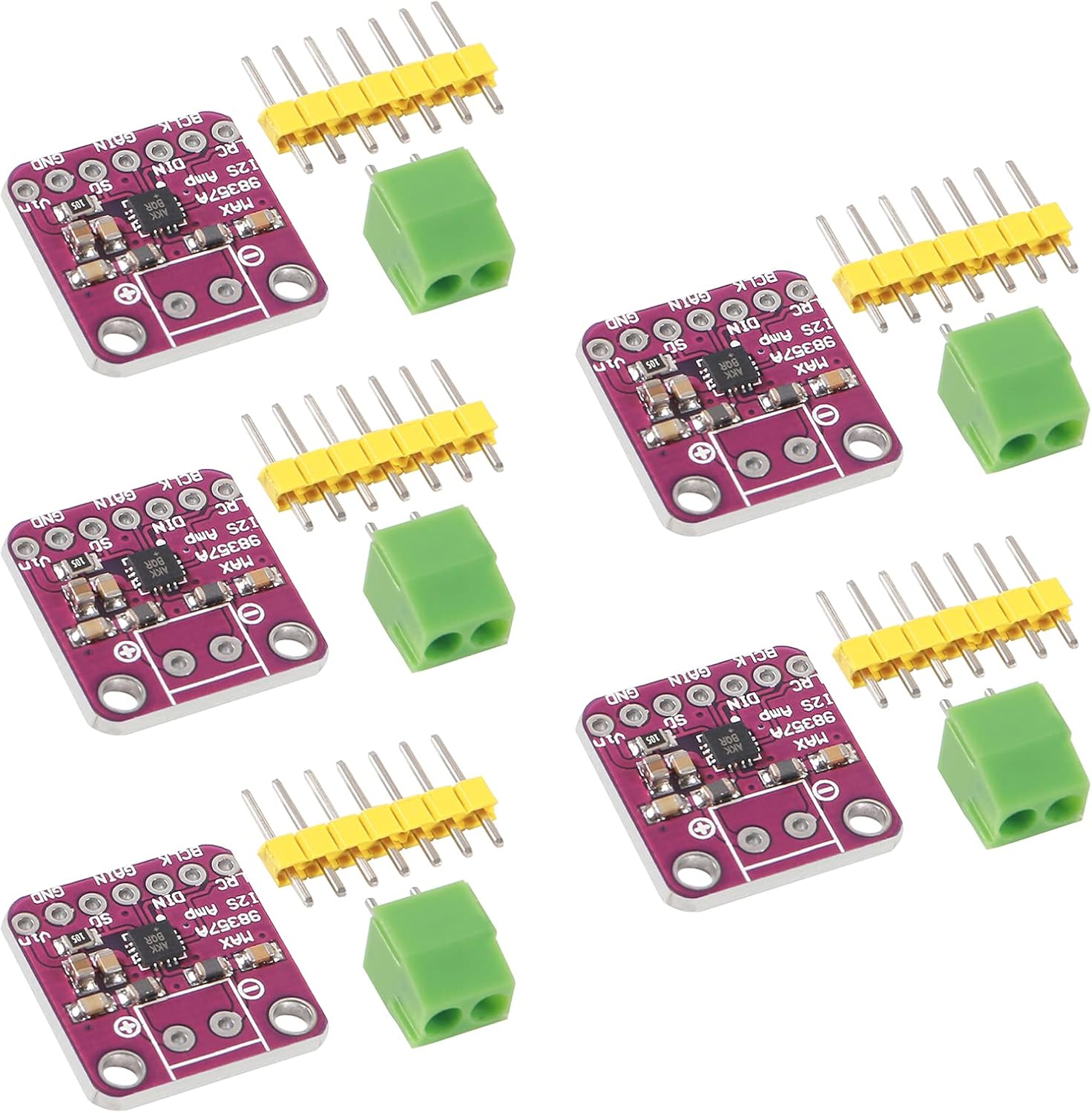

Es ist eine Modifikation dieser Schaltung.
Im Prinzip braucht man nur die Audio-Module s.o.
Und der Klang ist TOP I.O.

habe noch kein ESP mit Touch gesehen ohne Display
und wen man meint Touch Pins solte man das so schreiben
die haben alle ESP32
Hier man ein Bild
Gruß
Pucki
