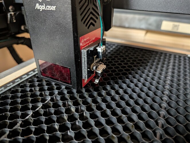

Hallo Zusammen,
kurz zur Info, ich hab das Projekt jetzt fertiggestellt.
Leider funktionieren die tof Sensorern nicht mit der nötigen Genauigkeit.
Lösung:
Endschalter am Lasermodul verbaut und mit einem Abstandsstück die Höhe zum Material eingestellt.
Ich hab ein paar Fotos angefügt, vielleicht interessiert jemanden das Ergebniss.
Danke für die überwiegend positiven Antworten und die Unterstützung.
Gruß Florian
