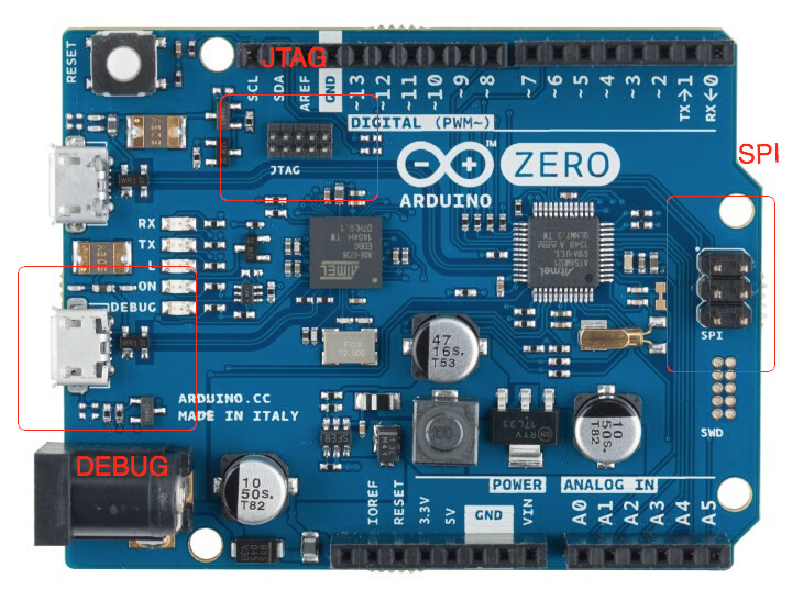

Sul discorso del chip addizionale, noto che è anche in formato BGA per cui è una soluzione assolutamente al di fuori dell'amatore medio.
Ho evidenziato nella foto tre connettori interessanti ...
  1. tutto a sinistra, l'onnipresente SPI
  2. in alto al centro il connettore JTAG
  3. a sinistra, la seconda USB è marcata DEBUG ... che probabilmente permette di fare il debug grazie al EDGB
