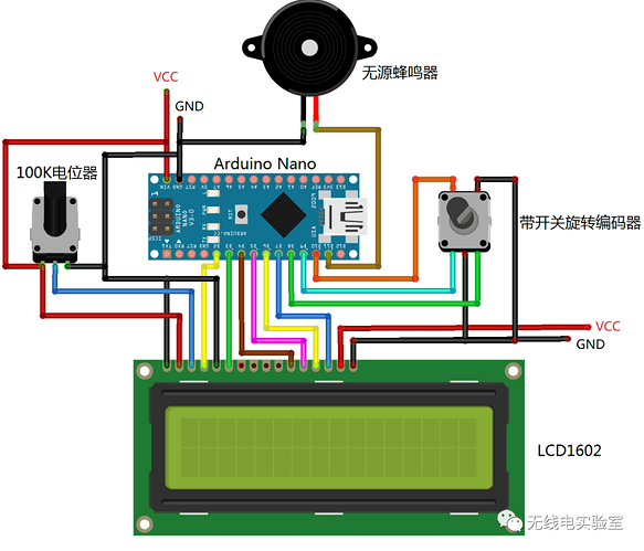

求教:arduino自带的串口绘图器显示调制的波形
在网上找到一个函数信号发生器代码。
想用arduino自带的串口绘图器显示调制的波形不知如何修改。
望请高手赐教。
这段只修改成实时量程,希望修改成实时输出波形*。
Serial.println(frq); //波形量程输出至串口绘图器
以下是完整代码
/***************可调频率信号发生器*******************
 * 适用于cpu运行在16MHz的Arduino Uno或Nano
 * 需要元件:
 * Arduino Uno或Nano开发板一块
 * 带开关五脚旋转编码器:
 *        GND   D10
 *      |___________|
 *       D9  GND  D8
 *  调节方法:顺时针增加频率,逆时针减小频率,按压开关改变调节步长
 * LCD 1602引脚:RS:D2;RW:GND;EN:D3;数据口4~7:D4~D7;用以显示当前的输出频率和调节步长
 * 100K或以上的电位器,用于调节LCD 1602的对比度
 * 无源蜂鸣器(可选)一脚接D11,一脚接地;调节频率超范围时会发声
 * 输出引脚:A0~A7,在一个周期内,前半周期A0、A2、A4、A6高电平,A1、A3、A5、A7低电平;后半个周期则正好相反
 *          可以单个引脚配合地线使用,也可以相邻两个引脚一起使用
 *          注:国产Nano的A6和A7脚没有输出。
 * 输出频率:1Hz~80KHz;初始输出1KHz信号,调节步长10Hz
 * 为了输出频率范围有较大跨度,程序定义了高频和低频两种模式,因而显得较为复杂
 * 高频模式下,按cpu的频率16M计数,一个时钟同期为1/16,000,000秒
 * 低频模式下,按cpu频率/256来计数,一个时钟周期为256/16,000,000秒
 * ICR1为16位寄存器,可存储0~65535之间的数,计数器在每个时钟周期增加1,当数值与ICR1中数值相等时重置为零,
 * 同时触发程序中的ISR()中断,所以改变ICR1的值可以改变输出频率
 *                      “无线电实验室” 2020年6月1日

输出的频率用示波器测试正常,只是Arduino串口监视器和绘图器的不正常。
请赐教
