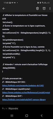

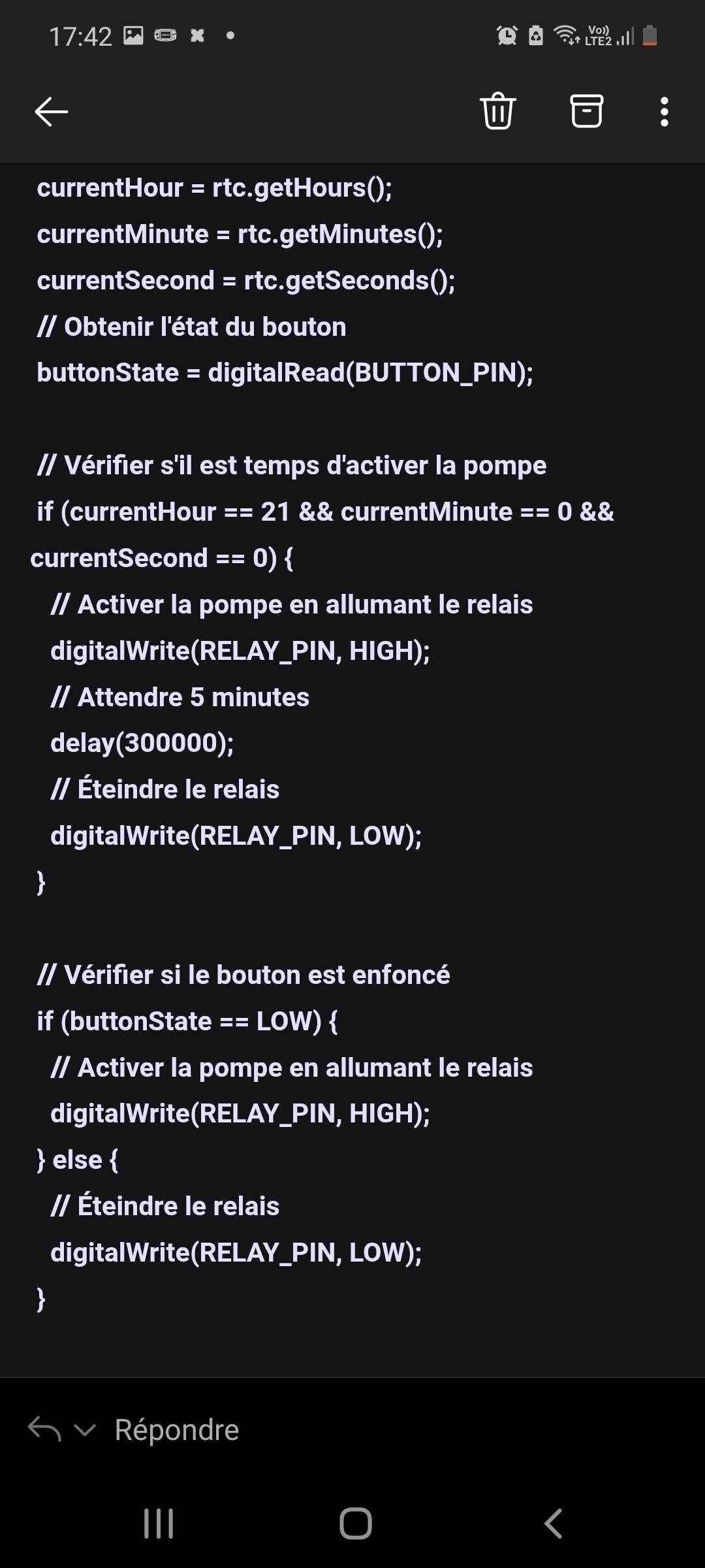

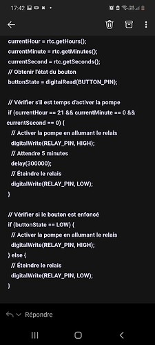

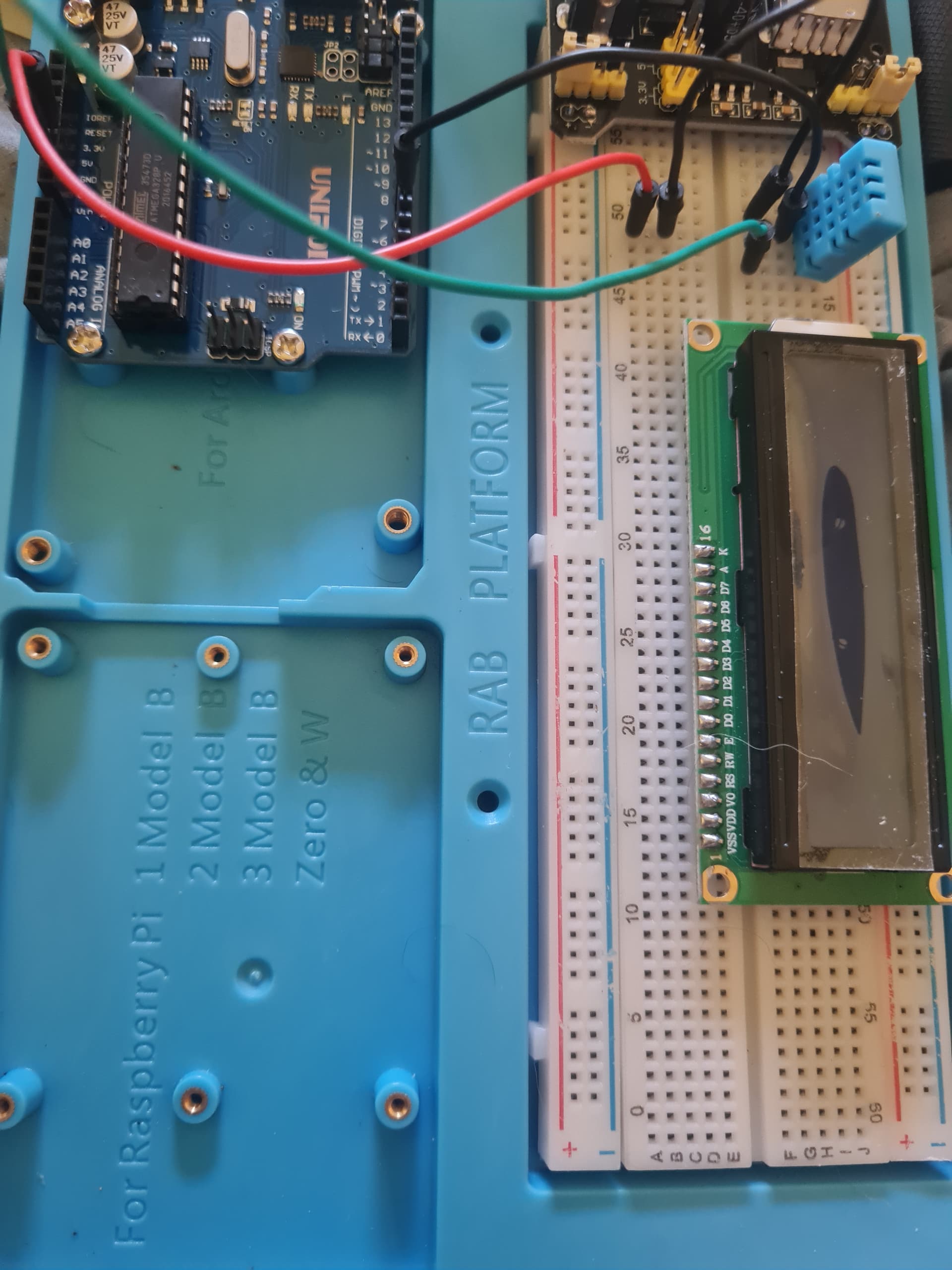

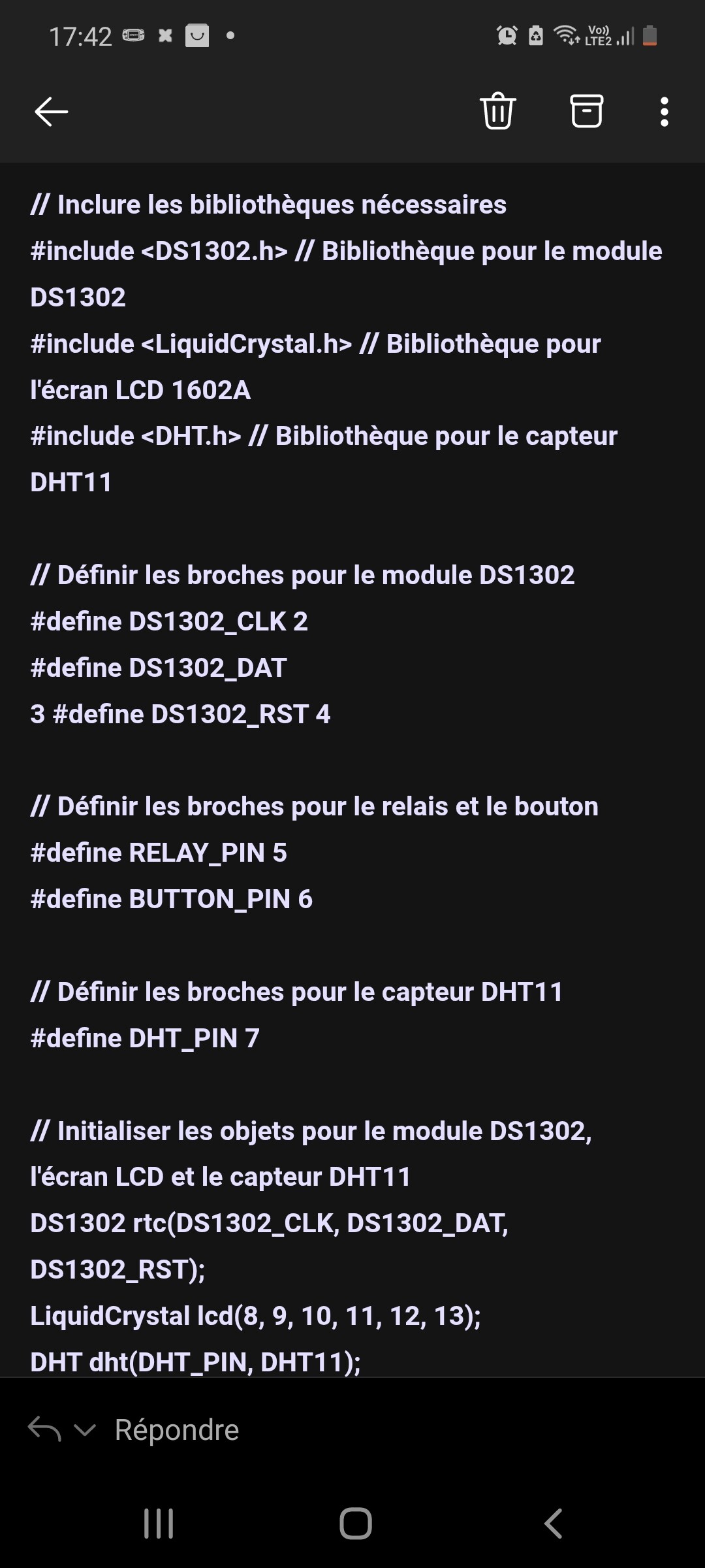

Je viens vers vous car j'ai généré un code via code générateur celon ce que je voulait et avec les composant que je possède, mais le soucis et que je ne sait pas comment brancher tout les pins de mon ecran 1602A suivant le code généré:

En fonction du brochage dans ton programme:
et l'exemple de la bibliothèque LiquidCrystal.h, HelloWorld, tu devrait t'en sortir :wink:

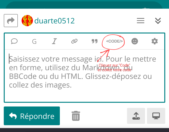

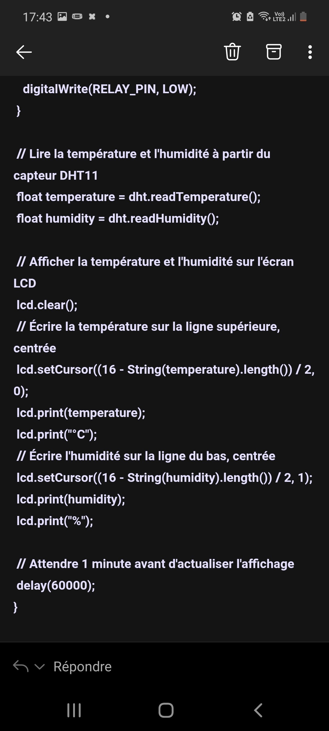

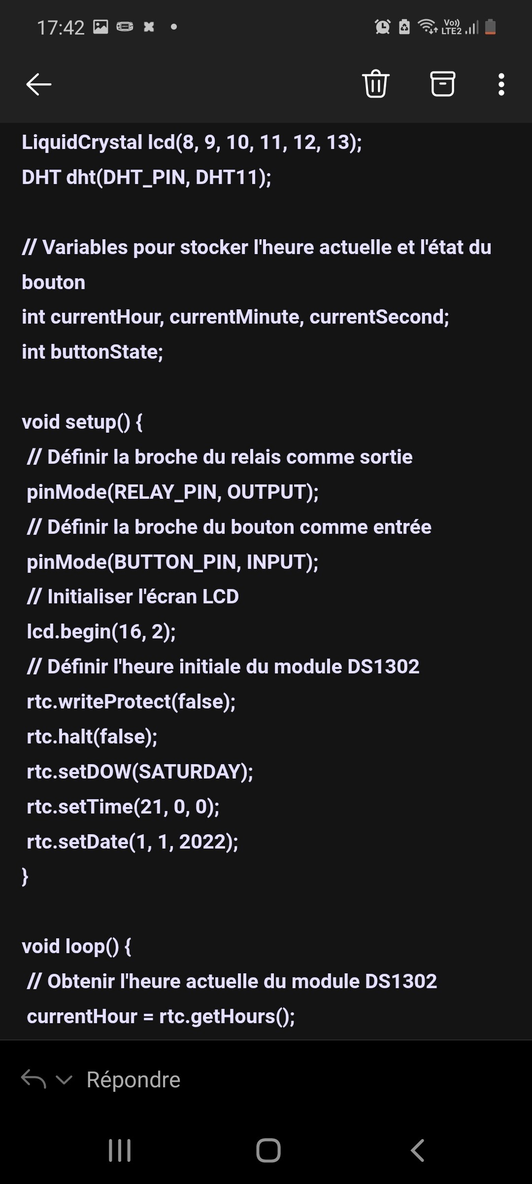

dans le futur ne postez plus jamais des copies d'écrans illisibles et inutiles du code. Postez le code avec les balises de code SVP.
➜ merci de lire et appliquer les recommandations listées dans "Les bonnes pratiques du Forum Francophone”

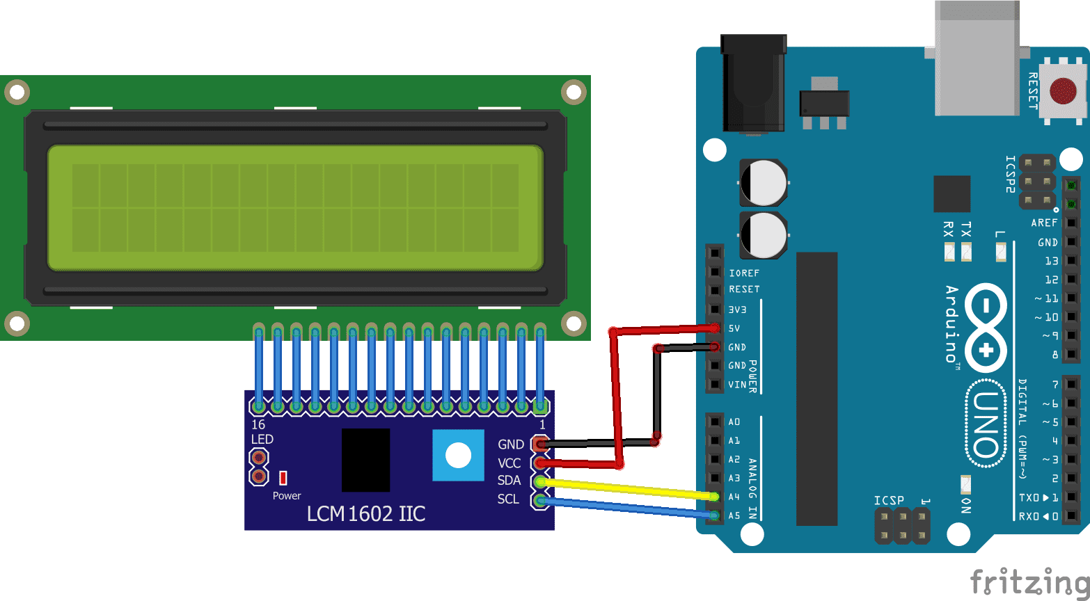

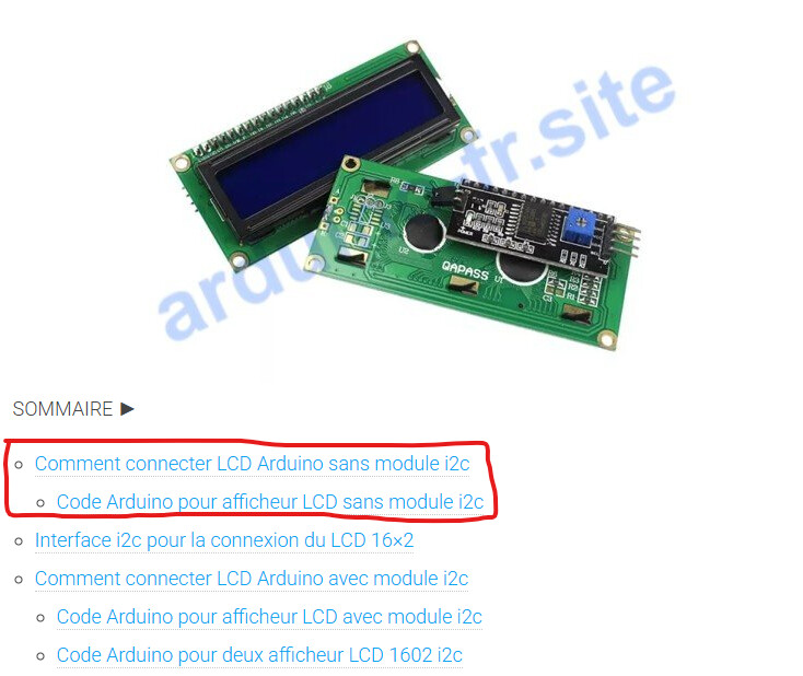

Par exemple, dans celui ci :
Le schéma de branchement semble correspondre à ce qui est écrit dans le code en utilisant les broches Digitales 8,9,10,11,12 et13.
Je vous conseil d'essayer avec un code d'exemple comme celui proposé par @jpbbricole afin de vérifier le branchement et le bon fonctionnement de l'écran avant de téléverser tout le programme...
Et si vous en avez la possibilité, je vous conseil d'utiliser une interface IIC (I2C) :
Ca simplifie grandement l'utilisation de l'écran, le nombre de fils utilisés et le risque de pannes...

La carte semble être une UNO/nano, les broches digitales 10,11,12 et13 sont les broches SPI.
L'I2C sur cette carte c'est A4 et A5 (ou le déport SDA et SCL).
C'est moi qui est passé à coté d'une information ou il y a méprise ?
L'article cité est en deux partie :
C'est la première partie qui est intéressante dans le cas de @duarte0512 , celle qui explique comment utiliser l'écran sans I2C.
A part que @duarte0512 dit qu'il a utilisé un générateur de code au lieu de coder lui même et qu'il veut utiliser ce code, je ne vois pas l’intérêt de ne pas utiliser l'I2C.

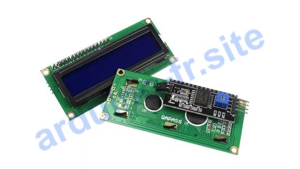

Tu fais comme tu veux, mais comme tu peux le voir sur la photo il existe des petites plaques (la noire avec un cube bleu) qui transforme un écran LCD avec plein de fils en écran I2C : seulement 2 fils de commande, plus masse et alim à trainer !

Et en plus ça permet d'utiliser ce qu'on a à disposition:
Et qui tourne encore trés bien même en 2025.
C'est top non?
Je ne force pas la main, j'informe.
Sur internet on voit trop d’information complètement dépassée.
Oui, mais avant de l'avoir à disposition, tu l'achete, donc si c'est le cas, l'information de @68tjs et @J-M-L est plus que pertinente.
Oui, tout a fait d'accord avec vous, mais dans mon cas j'avait acheter il y a quelque année un kit de module arduino et cela me permet de les utiliser plutot que de les jeter
