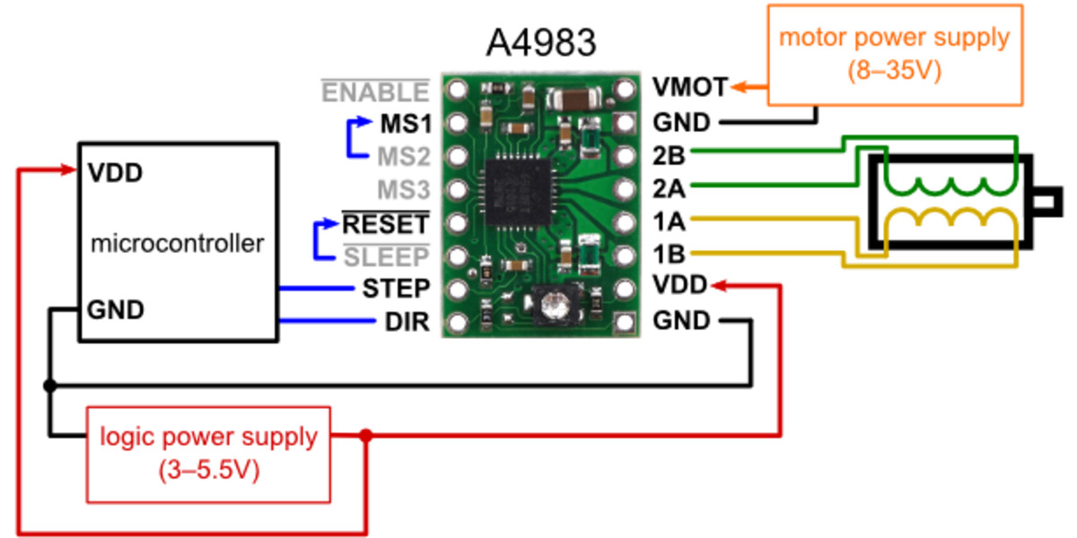

Und bei den vielen PINs am Treiber bin ich unsicher, wie ich den mit dem Arduino verbinde. Hilfestellung erbeten(siehe Anhang).
Muss ich MS1, MS2, MS3 ansteuern, zumal ich gelesen habe, dass MS1 einen Widerstand benötigt?!

Hallo index
zum Treiber:
GND und Vdd sind Masse und 5V,
Vmot ist Versorgungspannung für den Motor
1A und 1B eine Spule des Motors
2A und 2B zweite Spule des Motors
MS1, MS2, MS3 stellt man die Microschritte ein; einfach alle auf 5V legen; oder M2 mir M1 verbinden dann hast Du 16tel Schritte.
SLP mit RST verbinden
DIR kannst Du auf Masse schließen (brauchst Du nicht).
mit STEP machst Du einen Schritt weiter.
