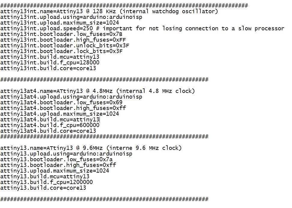

Ragazzi, più volte sono inciampato sugli Attiny 13 costano poco, possono fare poco e sono ottimi per applicazioni ultra low cost senza troppo grattacapi il problema è il come programmarli senza passare per AVR studio o GCC, spero con la mia scoperta di aver risolto in parte il problema, ho trovato un core compatibile con l'IDE di arduino per programmarli, ne ho ordinati un paio e non appena mi arrivano faccio delle prove, nel frattempo se qualcuno li ha (Pelletta se non ricordo male) potrebbe fare delle prove

Dalle ultime prove che ho fatto funziona tutto, c'è solo un piccolo problema con la funzione delay: se imposto delay(10000) non ho 10 secondi ma 14.
Ho verificato questa cosa a 9.6 MHz, 1.2MHz e 128 KHz (in pratica lo fa sempre).
Questo è il file wiring.c del core, credo il problema possa essere risolto qua dentro ma lo ammetto senza problemi... non so dove mettere le mani
Sapete dove si può intervenire per poter correggere questa cosa?

Leggendo il codice ( e i commentin dell'autore) forse il problema è proprio la funzione delay!
void delay(unsigned ms){
while(ms--){
_delay_ms(1); //Using the libc routine over and over is non-optimal but it works and is close enough
//Note, I may have to reimplement this because the avr-libc delay is too slow *todo*
Lui stesso dice che
hai la possibiltá di vedere come è implementata la funzione in altri core?

Potrebbe essere normale, ossia gli oscillatori interni hanno imprecisioni anche del +-10/20% rispetto al valore nominale. Cioè se metti l'oscillatore a 1 MHz potresti avere anche un clock di 0,9 MHz. Ecco quindi spiegato perché il tuo delay è più "lungo".
Per riprova dovresti provare con un altro Attiny e vedere se hai lo stesso ritardo o se il delay(10000) viene eseguito con un altro tempo.
Ti porto la mia esperienza: Atmega644, Atmega328, Attiny84 e Attiny85, tutti con il Blink caricato e clock ad 1 MHz interno: dopo 4/5 lampeggi già i led sono fuori sincronizzazione.

e sostituirlo con
while(ms--){
delayMicroseconds(1000); //Using the libc routine over and over is non-optimal but it works and is close enough
sembra fatta meglio delayMicroseconds però sono completamente ignorante in materia XD

Il problema che ho poi già detto è la quantità di Flash.
In 1 kB solo di Flash non ci metti nulla. Per ridurre il consumo di memoria, l'autore ha deciso di usare la funzione delay_ms della libreria libc che, ammette lui stesso, è imprecisa. Si potrebbe implementare qualcosa di un pochino più preciso ma a discapito dell'occupazione di memoria.
leo72:
ma richiamando una funzione già lì non dovrebbe esserci consumo di memoria, sbaglio?
Il consumo di memoria dipende dal codice. Per far tornare il delay andrebbe un pochino rivista quella funzione: potrebbe aumentare, come diminuire. Non so di preciso. Non ho mai usato la delay_ms di libc né ho sottomano gli Attiny13 per provare.
