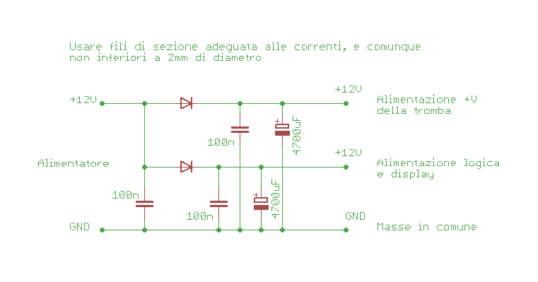

Attivazione relè 12v con carico da 5a resetta arduino

Quegli alimentatori non hanno due linee separate di alimentazione, i morsetti sono semplicemente connessi in parallelo (ce ne sono due perche' potrebbe essere necessario collegarci piu fili)
Prova in questo modo, disaccoppia le due linee con dei diodi e due condensatori separati, come nello schema che ti allego ... usa diodi che reggano almeno 10A, oppure 3 diodi da 3A in parallelo per ognuno, cosi non si friggono :wink:

Potrei fare anche una schedina in PCB? Basta fare le piste abbastanza larghe?
Ho dei diodi da 6a che posso mettere in parallelo (quindi me ne servirebbero 4?)
I condensatori da 4700 uf sono elettrolitici giusto?

Nessun problema a postarti i files, figurati, solo che non ho tanto tempo, quindi la schedina te l'ho fatta al volo in 5 minuti, non e' ottimizzata o roba simile ... ho messo i doppi diodi ed ho usato il footprint dei diodi da 6A che ho io, spero che siano gli stesso che usi tu (il disegno e' strano perche' avevo creato il componente per il montaggio sia verticale che orizzontale).

Controlla anche di non avere cavi intrecciati o molto vicini a quelli che alimentano la tromba ,,, se i picchi fossero abbastanza alti, potrebbero disturbare anche per accoppiamento induttivo ... altro al momento non mi viene in mente ...

PaoloP: si, quelle le avevo viste, ma non c'e' alcuna immagine dei cablaggi ... ad esempio, la scatola del circuito sembra connessa al tabellone con un solo cavo, se la tromba viene alimentata da li, ed il rele e' nella scatola, vuol dire che i fili di alimentazione che vanno alla tromba passano insieme a quelli che vanno al tabellone ... quelle trombe, come quella linkata, sono dei "cicaloni" elettromagnetici con un contatto aperto dalla membrana ... in pratica sono dei generatori di picchi di extratensione che possono spararti anche impulsi da microsecondi e 400V sulla linea di alimentazione ... se il filo che la alimenta passa vicino agli altri, prova ad immaginare che succede ? :wink:
Volevo un'immagine dei cablaggi ... ad esempio, se la tromba e' all'esterno del tabellone ed il rele e' dentro insieme all'elettronica, un tentativo potrebbe essere quello di portare fuori dal tabellone il comando del rele', con il rele' stesso, mediante un cavetto schermato, e vedere se cambia qualcosa ... o in alternativa, usare una tromba "elettronica" invece di una elettromeccanica ... ma senza un'immagine, non mi viene in mente altro ...
