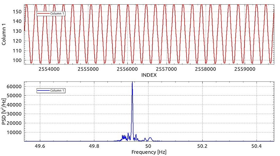

¿Puedes probar ha importar los datos adquiridos en KST y hacer un "Power Spectrum" de los datos adquiridos de la guitarra? Te debería salir la frecuencia de la nota tocada...
Como puedes ver el programita envia el tiempo de inicio,de fin de la adquisición (en microsegundos) y el número de puntos. Por lo que de ahí puedes sacar la frecuencia de muestreo para el cálculo de la FFT.
Adjunto lo que se obtiene de la adquisición de la señal de la red.... los 50 Hz, claro!! :smiley: (En concreto el pico es 51.9 Hz, cuando lo hago con Matlab es 50.21 Hz,aunque no he entrado en detalle sobre las opciones de configuración que te deja el KST ...)

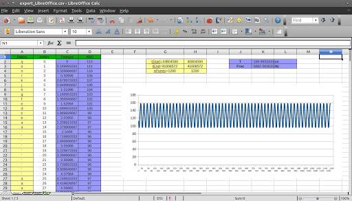

Con Ubuntu, lo que he hecho es:
  1. Usar Cute Com para grabar en un archivo, le doy extensión .c para que me lo abra el gEdit.
  2. Abro el fichero grabado con el gEdit (vereis que salen símbolos raros). Selecciono todo y copio.
  3. Abro el LibreOffice y pego los datos (es una columna).
  4. Me creo otra columna, la cual convierte esos carácteres ASCII que he pegado a número. Para ello uso la función UNICODE.
  5. Me creo la columna tiempo, que empieza desde cero y a va aumentando cada 0.1699933333 ms (ya que la fs=5.882 Khz)
  6. Gráfico en el propio LibreOffice o exportas en *.csv para KST.
  7. Si se exporta a KST, cuando hago el "Power Spectrum" de los datos, la frecuencia es 5882.5836307306 Hz. Con esto me sale el pico a 50.27 Hz, por lo que parece que todo tiene sentido.... :smiley:

Captura del LibreOffice (columna en amarillo datos de entrada):
Captura del KST:

  Serial.print("tEnd=");
  Serial.println(tEnd);
  Serial.print("nPoints=");
  Serial.println(mysize);
int analogReadFast()
	ADCSRA|=(1<<ADSC);
	// ADSC is cleared when the conversion finishes
	while (bit_is_set(ADCSRA, ADSC));
        return ADCH;
Ahora ya se gráfica a tiempo real con KST!!!
El script de Python se graba, por ejemplo, en un fichero llamado adquisicion
Le damos permisos de ejecución e iniciamos de forma ./adquisicion >> mifichero.csv
Ahora sólo con importar dicho fichero con KST y tendremos dibujando a tiempo real a 11.7 kHz!!!
Se puede ir viendo las fluctuaciones de la frecuencia de red (el pico es a 49.94 Hz) !! A continuación una captura de 6583841 datos!!! (la gráfica superior tiene zoom para que se aprecie mejor porque tiene un montonazo de datos.....)
Ahora si!!
:wink:
Vaya nivelaco que hay en el foro. Igor te lo he dicho alguna vez pero te lo digo otra vez eres un crack.
CesarCarlos muy interesante tu pagina, buen trabajo.
Saludos.
:slight_smile: :slight_smile: sos terriblemente obsesivo Igor y una masa en programación, felicitaciones, en este momento ando de viaje, hasta el domingo no llego a mi pueblo grrrrr!!!! me salgo de la vaina por probar.
Gracias flico por lo que me toca.
No es para tanto, flico! :wink:
Cesar,como molan las expresiones argentinas!! :smiley:
No me he podido aguantar y he conectado otro Arduino a mi nuevo Osciloscopio+PSD.... El segundo Arduino está generando una onda cuadrada con la orden analogWrite (la frecuencia de este PWM es de aprox 490 Hz). http://www.arduino.cc/en/Reference/AnalogWrite
¿A qué no sabeis que me ha salido?
Además, en la tercera gráfica se pueden observar los diferentes armónicos (es una señal cuadrada).
No te pienses que todas las dudas del foro las sigo así, ehhh!!! Ha coincidido que tengo unos días libres, y estaba jugando con algo relacionado....
:smiley:
chapó ...
