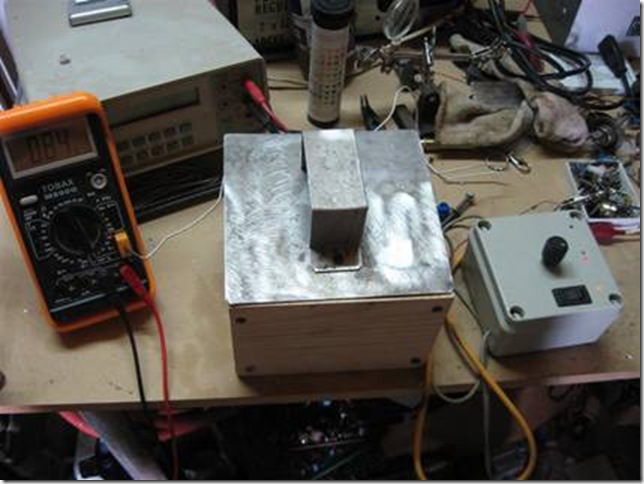

Igor vi en tu web la maqueta de control PID, me llamó la atención que usaran un resistor NTC para sensor de calor siendo los diodos 1n4148 tan lineales en esta función, mi primer trabajo con arduino fue adaptar una sonda hecha con este diodo para usarlo como termostato electrónico en una estufa para microbiología. La placa ARDUINO – Espacio de Cesar
Hola Cesar,
El principal motivo fue usar un sensor no lineal, y usar una tabla en memoria flash para linealizarlo y porque el precio de un termistor es casi similar al del diodo (hablando de comprar 1 unidad). Por añadir más cosillas didácticas, puedes ver que precisamente ésto, es uno de los objetivos del proyecto. Pero podría ser una modificación perfecta, si sólo se quiere focalizar en el PID.

Cuando veía tu recito termostatizado con un tapper me acordaba de uno que hice, pero mas robusto, ya que lo mantenía a 85°C, también en este caso un ventilador de pc para homogeneizar pero en el interior para que no mande aire frío desde afuera.
Eso es el resumen (summary) del datasheet. Mira esto => http://www.atmel.com/dyn/resources/prod_documents/doc8271.pdf
El taper aguanta bastante temperatura, es de plástico robusto de los que estan preparados para microondas, congelador, etc.
Esta muy bien, porque es fácil de mecanizar con una dremel.
Me gusto hacerlo así para que fuese transparente, rápido de mecanizar y sobretodo...muy barato!! Compre 10 por 1 euros!! je,je,je
En los ejemplos que tengo, los setpoints están alrededor de 60 grados, pero llega a mucha más temperatura sin problemas (más de 110ºC)... Los setpoints los elegí ahí, por el tema de no tener que esperar cuando lo enciendes por primera vez....
Es importante el recipiente, porque al principio recicle uno parecido, que venía hummus (que rico estaba!!) y se derritió nada más meterle caña.... ![]()
Hay que tener en cuenta que es un proyecto de un finde (48 horas). Se puede mejor mucho, adaptarlo, etc. Estoy deseando que alguien lo mejore!!
