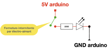

Je travaille sur un projet visant à créer un banc de test, pour cela j'ai un servomoteur qui vient prendre deux positions A et B avec un interrupteur aimanté (capteur Reed).
Ma question est la suivante : est il possible en reliant ma LED à l'arduino de prendre l'information que la LED s'est allumée pour l'allumer de nouveau en fin de cycle comme témoin ?
Voici le schéma du montage
Les deux LEDs qui s'allument lors du passage de l'aimant sont en bas à droite du schéma

Je suis un débutant en électronique, donc pas forcément facile d'exprimé mon besoin avec présicion comme si je travaillais dedans depuis des années bref le schéma à été ajouter dans le sujet.
Ma LED est alimenté par l'Arduino en 5v
c'est à dire ? un truc comme cela ?
en tournant l'électro-aimant ferme le circuit et la LED s'allume, c'est ça ?
et vous voudriez faire un programme qui vient se connecter quelque part sur ce circuit pour voir si la LED est allumée ou éteinte - c'est cela ?
C'est cela, la fermeture se fait par l'électro-aimant quand le servomoteur se place en position A puis en B, et je voudrais savoir si je peux enregistrer que ma LED s'allume (aimant fonctionnel ou non) pour pouvoir les allumées de nouveau à la fin du cycle.

A) Premièrement, il faut détecter.
Examen de ton schéma :
Soit P le point commun à la résistance 220 ohms et la diode.
  1. Quand l'électroaimant est fermé : le courant passe, la diode s'éclaire et une tension apparait à ses bornes. => pas de soucis particulier.
    La valeur de la tension va dépendre de la couleur de la diode.
    Valeurs moyenne :
    Rouge ~ 1,6 V
    Jaune ~ 1,8 V
    Vert ~ 2,2 V
    Bleu et blanc ~ 3 V
  2. Quand l'électroaimant est ouvert, la tension au point P sera théoriquement la masse, mais, pour la mesure, la diode sera en sens inverse, il ne circulera que le courant de fuite. Je crains que cette tension sera mal définie et inexploitable.
Solution :
Tu inverses diode et résistance.
  1. Quand l'électroaimant sera ouvert, cette fois la diode étant remplacée par la résistance la tension au point P sera bien définie et sera la masse.
  2. Quand l'électroaimant sera fermé, le courant passera et la tension au point P sera égale à :
    Vp = 5 V - Vdiode.
Je te propose (provisoirement) ce montage et de mesurer la tension au point P en utilisant une entrée analogique et la fonction analogRead().
Il faudra faire un test en définissant deux "fenêtres" :
Contact ouvert : tension entre 0 V et VL
Contact fermé : tension mesurée entre VH et Vcc.
Les valeurs de VH et VL sont à définir en fonction de la couleur de la diode utilisée.
B) Alumage de la diode en fin de cycle
Le montage précédent ne convient pas.
Je suis d'accord sur le principe de séparer la prise d'information de l'activation de la diode.
Pour forcer un allumage de la diode il serait possible d'utiliser une pin en sortie.
La diode s'allume quand Dx est à l'état haut.
Mais si Dx est "Hors service pour allumer la diode" c'est à dire à l'état bas quand le contact se fermera, il se produira un court-circuit dans l'étage de sortie du microcontrôleur. Il faudrait ajouter une diode shottky en protection => on va vers l'usine à gaz.
Montage définitif :
On détecte si le contact est ouvert ou fermé.
On utilise une E/S auxilliaire pour allumer la diode par programation.
En activant une entrée en mode pull-up, :
  • on travaille avec le même nombre de composants que dans le montage que tu proposais.
  • On n'utilise que des E/S numériques et ce sera le logiciel qui décidera de l'état de la diode.
S'il faut "garder des traces" ,un enregistrement sur carte SD est parfaitement faisable, les exemples sont faciles à trouver.

(et dans l'absolu en rebasculant la pin 2 en sortie on pourrait aussi allumer la LED avec une petite déperdition de courant dans la résistance de pullodwn)
Merci, j'ai essayer votre montage et le capteur me permet bien d'avoir l'information.
Mon problème venait de mon branchement purement électrique et non électronique ce qui à eu pour conséquence de me faire partir sur une fausse piste.
