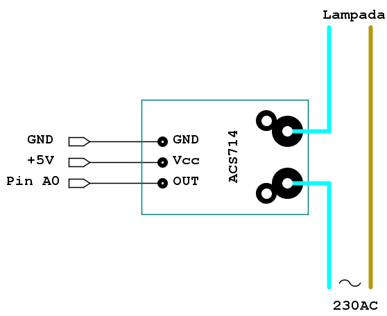

Una cosa però... i pin Input di arduino sono 5 se non vado errato se voglio conoscere lo stato di 10 luci come faccio???
Allora non ho fatto in tempo a scrivere che il corriere mi ha portato il pacchetto.
Domandona :
la scheda la collego nel seguente modo:
pin OUT ad una porta di input di arduino Analogica
pin VCC ai 5V di arduino
pin GND al pin GND di arduino
Poi ci sono i collegamenti della 220, qui cosa devo collegare? Supponiamo che io ho una lampada da tavolo la quale ha una classica presa con due fili. Devo spezzare un filo e con la shield fare diciamo il ponte oppure li vanno collegati entrambi i fili della lampada?
A senso dovrebbe essere uno spezzato... però
Si, il collegamento e' quello.
A parte il fatto che ti servono 10 Sensori di corrente, o passi alla Mega2560 o usi un multiplexer analogico , che trovi anche gia' montato
questo costa di meno
