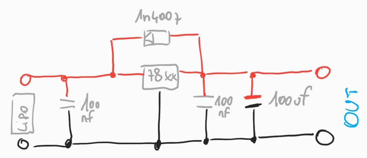

Guardando in giro su circuiti che utilizzano il 7806 ne ho visto uno che usa due condensatori elettrolitici da 1000uF e 35V. Possono andare bene sul 7806? e sul 7809?
Altrimenti faccio come hai detto tu e metto uno elettrolitico da 100uF e uno ceramico da 100nF.

Condensatori 1000uF: sono sovradimensionati e per quel che ne so io porterebbero più guai che benefici. Quelle capacità, e anche superiori tipo da 2200uF o 3300uF, li vedo utilizzati per livellare le tensioni dei trasformatori toroidale a valle del ponte di Graetz. per il tuo caso, i consigliati sono quelli che ti ho postato su prima...
Sono indispensabili sull'out? - ovvio che si. io ne metterei anche uno ceramico da 100nF sull'in per rimanere sul sicuro... Vengono chiamati di bypass è servono per compensare le richieste improvvise di corrente dal circuito che andrà ad alimentare.

Per quanto riguarda i circuiti con i 78xx allora faro come dici. Poi, potrebbe essere utile utilizzare anche un diodo per maggior sicurezza o posso tranquillamente farne a meno?

ti consiglio un 7809 per la scheda e per ogni motore un 7806.
Il circuito da realizzare per ogni regolatore è come da allegato.
i ceramici non hanno una polarità a differenza degli elettrolitici o quelli al tantallio.
