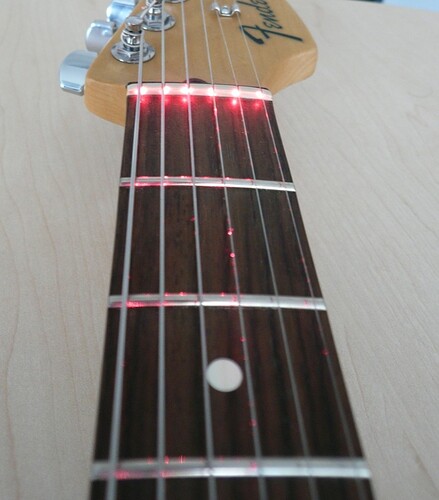

Hi zusammen,
ich möchte das Lichtschrankenprinzip (Reflektionsmethode) zur Erkennung der Fingerposition auf einem Griffbrett (parallel zur Saite) wie auf den Bildern verwenden.
Sensor Empfänger und Sender sitzen dort offenbar im gleichen Gehäuse.
Der nötige Erfassungsbereich beträgt in meinem Fall max 940mm
Im günstigsten Fall (je nach machbarer Einbauposition) würden auch 780 mm reichen.
Die Bauform sollte so klein wie möglich sein.
Welches Funktionsprinzip eignet sich dafür grundsätzlich am besten ?
LED + Photodiode oder LED + Phototransistor ?
Gepulst / ungepulst ?
Welche Bauform käme in Frage:
normale LED, LED mit integrierter Linse, IR, Laser ?
Welchen Sensor würdet Ihr für diesen Anwendungsfall empfehlen ?

Der CNY70 wäre von der Baugröße mit 7x7x6mm schon Ideal, passt aber vom Erfassungsbereich, laut Datenblatt 0-5mm, leider nicht.
Bei einer Montage wie auf den Bildern benötige ich einen Erfassungsbereich von schlappen 940 mm...

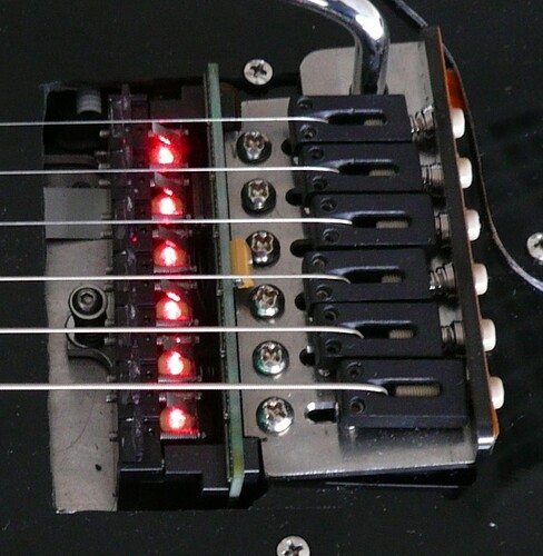

Auf den Bildern sieht das fast wie ein Sensor Array von Polulo aus der QTR/QTRX Reihe aus.
Aber auch die haben nur eine Reichweite von um die 40 mm...
Meiner Erfahrung nach ist der Tastbereich eines CNY70 erheblich kleiner als 5 mm. Wirklich brauchbar ist der eigentlich nur bei < 1 mm. Zudem reagiert der als IR-Taster sehr empfindlich auf Tageslicht.
Zudem sieht das auf den Fotos wie stark gebündeltes Licht aus. Ich würde nach Laser-Dingsda gucken.

Ich wüßte nicht wie ich auf einer Länge von mehrern hundert mm die Position eines Fingers in einem Fenster von einigen mm erfassen könnte. Ok getaktete Laser von denen immer nur einer während der Messung eingeschaltet ist.
Die Reflexionslichtschranken könnten wenn sehr viele in den Hals der Gitarre eingearbeitet sind jeder einzeln die Anwesenheit des Fingers in seiner Position erfassen.
Aus den Fotos glaube ich zu erkennen daß es auch möglich sein könnte, daß ein Laser den Finger erleuchtet und viele Empfänger die Position erkennen.
Von Empfängern oder die Reflexlichtschranken sieht man auf den Fotos aber nichts.
In diesem Fall scheint die Elektronik aber nur am Ende der Seiten zu sein und hat eine Menge Einstellschrauben.

Hi Uwe,
ich hab Spasseshalber mal ein Baumarkt Laser Handmessgerät an die Saiten gehalten...
Das iss schon ziemlich viel justiererei bis der Laserpunkt so parallel zu den Saiten verläuft das sich noch was reflektieren lässt.
Daher erklären sich wahrscheinlich die jeweils 2 sichtbaren Madenschrauben ...
Alles andere dahinter gehört zur Saitenaufhängung / Saitenführung.
Empfänger hab ich auch nicht als solche erkennen können.
Hier gibts ein Video vom funktionierendem System => KLCK

ich glaube nicht daß ein VL53L0X bzw VL53L1X funktionieren könnte. Dazu ist das "Ziel" geometrisch zu kompliziert und ich befürchte auch daß sich die Sensoren gegenseitig stöhren könnten.
Der Laser in der gezeigten Gitarre läuft unter der Saite und bei einer gedrückten Saite erleuchtet er Finger. Der Laserstrahl muß also um die Saite herum um den Finger zu detektieren. Das könnte Probleme geben.
