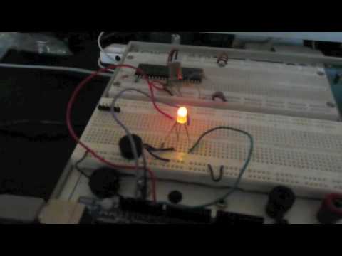

Merci pour l'info,j'ai vaguement vu ce que Max peut faire (très bon soft) surtout pour celui ou celle qui tape dans la musique ,le prix m'a stoppé,d'ou l'avantage de Processing (plus orienté graphisme et gratuit) pas mal de sketchs voici un exemple réalisé par mes soins.
