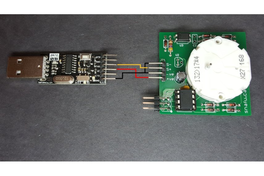

Bah pour moi y'a pas de branchements sur le + ou - à effectuer puisque je n'ai que 4 pins ? Du coup les 4 vont sur les 4 entrées digitales de l'arduino, comme indiquée sur cette image, nan ? https://arduining.files.wordpress.com/2012/04/sec_0271.jpg
Mais après j'avoue être incertain puisque la datasheet indique que le moteur doit être alimenté en 12 V, alors que faire niveau branchage ??

Les pins IO de la carte arduino sont bien les pins 0 et 1, n'est-ce pas ? Or j'ai branché sur 8, 9, 10 et 11. Ma question c'est comment ? Je dois brancher selon lequel des 2 schémas suivants ??
Celui-ci :
https://arduining.files.wordpress.com/2012/04/sec_0271.jpg ?
Ou bien celui-là :
https://d3s5r33r268y59.cloudfront.net/64712/products/thumbs/2015-10-27T04:02:59.686Z-Hookup%20To%20USB%20Serial.png.855x570_q85_pad_rcrop.jpg ?
