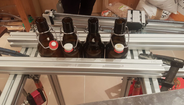

Hallo zusammen, ich plane mit einem Kumpel zusammen eine Abfüllanlage von Bier - nun schon der zweite Versuche, da wir den ersten leider Abbrechen mussten, weil er zu nichts geführt hat, naja so ist das bei der Marke Eigenbau.
Wir stecken uns beim zweiten Versuch nicht das Ziel, dass die Anlage komplett automatisch abläuft mit Förderbänder (kommt dann in V3 :D). Ziel ist folgendes: man stellt manuell 4 leere Flaschen an die gleiche Position und stößt den Abfüllprozess über ein Knopfdruck an. Das Abfüllen geschieht mithilfe dieser Abfüller nach folgendem Prozess: Am Abfüller ist sowohl Gas als auch Bier angeschlossen (oberes Ventil). Das untere Ventil ist für den Ausfluss der Luft und ist zu Beginn geschlossen. Nachdem der Abfüller luftdicht auf die Flasche gedrückt wird, wird zuerst der Gashahn geöffnet, sodass im Fass und Flasche der gleiche Druck ist. Dann wird auf Bier gestellt - da der untere Hahn aber noch zu ist, kann keine Luft entweichen und noch kein Bier fließt ein. Erst bei langsamer Öffnung des unteren Ventils fließt das Bier in die Flasche.
Wir steuern beide Ventile über starke Servos und bewegen die Abfüller mittels Linearantrieb. Wir haben also eine Grundplatte wo vier dieser Abfüller befestigt sind. sieht ungefähr so aus:
Wir haben diese Platte mittlerweile so umgebaut, dass die Servos sich nicht mehr gegenseitig blockieren sondern jeder mit der Grundplatte verbunden ist.
Grundsätzlich soll das ganze dann so aussehen: Der Linearantrieb auf dem Bild steht dann senkrecht hinter den flaschen, sodass die Grundplatte mit den Abfüller hoch und runter fahren kann.
Jetzt haben wir allerdings folgende Herausforderungen:
A: Bestimmung der Füllmenge: Bisher hatten wir einfach über eine Zeitmessung bestimmt wieviel Bier in die Flasche fließt. Das Problem ist allerdings dass die Servos manchmal einen kurzen Versatz haben - vor allem wenn man alle 4 gleichzeitig ansteuert. Besser wäre das natürlich über einen Sensor. Unsere Ideen bisher:
  • Waage unter der Flaschen. Jedoch müsste man diese Nullen sobald der Abfüller auf die Flasche presst und diese dadurch nach unten drückt. Hierbei könnte es aber Verzerrung durch den Druckausgleich geben, wenn Luft dann aus der Flasche entweicht.
  • Durchflusssensor: die Sensoren wo wir hier kennen arbeiten mit kleinen "Propellern", was das Bier aufschäumen würde
  • irgendwie ein Sensor, der zwar durch "leeres" Glas geht aber nicht Wasser/Bier - könnte ein Problem mit Schaum geben
B: Durch den Druck hängen die Flaschen oft nach dem Abfüllen noch am Abfüller fest und fahren mit hoch: Einzige Idee die wir hatten, dass man immer noch bequem leere/volle Flaschen austauschen kann ist eine Blockade die man immer mit runter klappen muss und welche die Flaschen fixiert.
C: Automatische Erkennung der Anzahl an Flaschen: Wenn z.b. nur 3 Flaschen eingestellt sind sollen natürlich auch nur die entsprechenden Abfüller gesteuert werden. Ultraschall/laser Sensor vor jede Flasche? Oder unten drunter?
Ich weiß für Außenstehende ist alles vielleicht etwas schwer vorzustellen. Leider kann ich keine technische Zeichnung o.ä. anfertigen. Nächste Woche könnte ich noch mehr Bilder machen aber vielleicht hat jemand ja schon jetzt Ideen, Tipps und Tricks um uns zu helfen:)

Ich hab mir auch mal ein paar Gedanken gemacht, allerdings nicht in der Wanne. Hier das Ergebnis...
Die Flaschen auf ein Förderband (rot) und links und rechts durch die Alu-Profile führen. An der richtigen Position ein Schieber (blau) wo die Flaschen gegen fahren. Die Flaschen positionieren sich von allein, weil sie an dem Schieber stoppen und das Förderband weiter läuft. Sind 4 Flaschen in Position, Förderband aus und das Befüllen starten. Die Flaschen oben an einer engeren Stelle am Hals zusätzlich führen, damit sie nach dem Befüllen nicht mit nach oben können. An der oberen Führung könnten dann auch die Füllstandssensoren befestigt werden.
Um den Füllstand zu kontrollieren würde ich es zuerst mit einem kapazitiven Sensor versuchen. Ich kontrolliere mit so einem den min. Füllstand in meiner Mindermengenschmieranlage durch eine 4mm Wandung. Könnte mir vorstellen das die erst auf den Füllstand reagieren und nicht auf den Schaum.
Sind die Flaschen gefüllt, Förderband an und Schieber auf. So werden auch gleich die nächsten Flaschen zugeführt. Wann man den Schieber wieder zu macht, dafür könnte man ja den Laufweg des Förderbandes an der Antriebswelle messen (alternativ Steppermotor/Servoantirieb), oder eine Zeitliche Funktion. Ersteres wäre sicherer und nicht davon abhängig, daß das Förderband eine konstante Geschwindigkeit hat.
Das einzige was dabei vielleicht ein Manko sein könnte, wäre die Toleranzen der Flaschen. Sollte der Durchmesser der Flaschen zu sehr variieren, würde ich mit 4 Schiebern arbeiten, also jede Flasche gegen einen extra Schieber fahren, um genauer zu positionieren. Damit die Schieber sich gut zwischen die Flaschen schieben, kann man sie ja an der Spitze zum Keil machen, also anschrägen. Bewegen würde ich die Schieber pneumatisch. Auch das heben und Senken der Befüller würde ich pneumatisch machen. Wenn du jeden Befüller an einen extra pneumatischen Schieber hängst, kannst du auch sicherstellen, daß auf jede Flasche mit dem selben Auflagedruck gedrückt wird. Weiß nicht in wie weit das nötig ist, kenne wie gesagt die Toleranzen der Flaschen nicht.
Achso, fast vergessen. Die Sensoren (grün) sollten leicht außerhalb der Mitte sein, um sicherzustellen das sie nicht auf den Befüller reagieren.
@darkangel7866 wow! Danke für deine ausführliche Beschreibung und Ideen.
Das klingt nicht schlecht und könnte funktionieren. Allerdings wollten wir zu Beginn auf ein förderband verzichten wegen den Kosten (oder kennst du zufällig etwas billiges?) Dann müsste man manuell eben die Flaschen seitlich einführen das würde vermutlich auch gehen.
Hast du einen Link zu einem
kapazitiven Sensor? Weiß nicht genau was du meinst.
Kennst du auch ein Bautteil was diesen Schieber realisieren könnte oder einfach mit einem Servo selber bauen?
