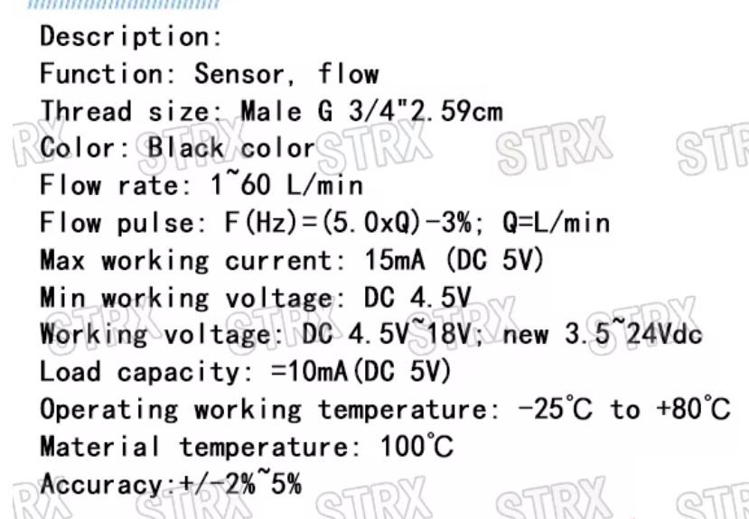

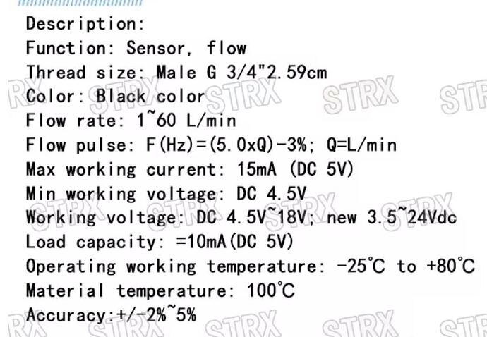

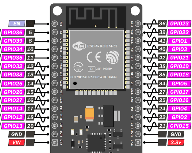

Vielen Dank die Anleitung hilft mir sehr, muss nur warten bis der Sensor eintrifft. Und vielen Dank das du dir die Mühe gemacht hast und das Board und die Pin Belegung beschriftet hast. Der Widerstand gilt für das power kabel oder für das Signalkabel? Einfach ein 4,7k Widerstand dazwischenlöten? Muss der nicht eine mindestspannung von 4,5v haben um zu funktionieren?
Habe mit nicht rumgespielt, must testen ob die 3,3V reichen. Das mit dem Widerstand auch testen ob ohne funktioniert. Wenn nicht dam zwischen Signal und 3,3V löten

Hallo ich wollte mich zurück melden, den FLOW Sensor auf Pin IO22 angeschlossen und GND und 3,3v auf das rote....den Code habe ich von oben genoben, wo der Link beschrieben war. DEN PIN im Code habe ich auf 22 geändert. CODE hochgeladen aber die FLOW Rate ändert sich nicht, hab mehrmals in Pfeilrichtung es probiert...Zeigt mir leider nichts an

ACHTUNG! Absolutes Halbwissen!!!
Nur, weil Dir noch niemand geantwortet hat....
Ich kann mich täuschen, aber
hast Du GPIO22 genommen?
habe jetzt ein signal aber wird kein Puls angezeigt
21:04:06.203 -> Pulsanzahl: 0, Gesamt: 1.72 L. habe 1 liter mal probeweise durchgeschüttet
