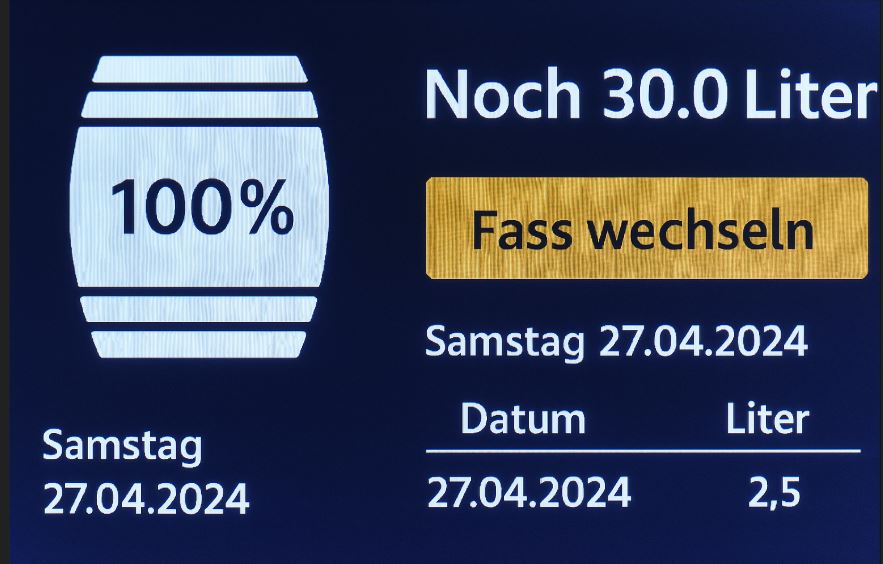

Hallo, ich hoffe ihr könnt mir helfen, ich habe folgendes vor, ich habe ein Gartenhütte und ab und zu trinken wir dort bier, ich habe immer 30 Liter fässchen, ich würde gerne mir mit einen ESP32 und einem Display anzeigen lassen, wieviel Liter Bier noch im Fass ist, sowie ein Reset wenn ich es neu anschließe und auf der zweiten Seite eventuell eine kleine Statisik was ich z.B am Samstag verzapft habe.
Ich hatte mir bei amazon diesen esp32 mit touch display bestellt DIYmalls 3.5 Inch ESP32 Display ESP-WROOM-32 Capacitive Touchscreen ESP32-3248S035C TFT LCD Module 320x480 ST7796 Development Board for Arduino IDE: Amazon.de: Computer & Accessories und IDE installiert leider gibt es über diesen ESP irgendwie nicht viele Anleitungen, Tft mit der Datei .h hatte ich etwas rumgespielt aber der Display blieb dunkel...Gibt es ein ESP mit Display für Anfänger? Diesen Sensor hab ich bestellt den würde ich dann zwischen die Leitung machen.
Wasser Durchfluss Sensor Durchfluss Messer Halle FS300A
Der erste Schritt welchen ESP32 mit welchem Display und das ich ein einfachen Sketch am Display laufen zum laufen bekomme...über Hilfe würde ich mich freuen

Da habe ich gestern schon rumgespielt mit dieser Datei User Setup, nach 3 Stunden hatte ich es dann auch aufgegeben, weil ich die Rezessionen Bewertungen bei Amazon gelesen hab und viele verzweifeln, ist es denn wirklich so schwierig? Das Board und Port hab ich alles richtig eingestellt und das hochladen funktioniert auch... die TFT_espi hatte ich runtergeladen und die User Setup beim Driver ST7796 aktiviert aber bei den Pin belegungen was da stimmt weiß ich nicht, gibt es schon eine vorgefertigte datei? Das der Display erstmal funktioniert und der Touch :slight_smile: Hier mal ein Bild wie ich mir das vorstelle....( wegen den Keimen, ich hab eine Chemie wo ich immer reinige)

Die Grafik die du da hast sieht zwar todschick aus, aber bis das so programmiert ist, das dauert eine Weile.
Wenn du bis jetzt 0,2 Ahnung von Programmieren hast, kannste da mit 20 bis 100 Stunden rechnen.
Was würdest du denn davon halten wenn du die Anzeige als kleine Internetseite einfach auf einem Handy oder einem Tablet hast?
Je nach dem ob du die Internetseite "zu Fuß" mit html programmierst = auch noch html lernen
oder
mit einer vorgefertigten library geht das relativ schnell.
Die vorgefertigte library hat den Nachteil, dass man ein vorgegebenes Design benutzt muss.
Mit html hat man (theoretisch) sehr viele Freiheiten muss aber auch die Programmierung erlernen.
