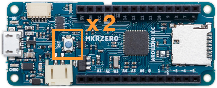

  1. Zoek de resetknop op het bord.
  2. Druk twee keer snel achter elkaar op de knop.
  3. Een LED op het bord zal geleidelijk aan en uit gaan, wat aangeeft dat het bord zich in de bootloader-modus bevindt.
  4. Selecteer de juiste poort voor uw bord via het menu Extra > Poort of via de bordselector, aangezien de poort kan veranderen wanneer de bootloader wordt uitgevoerd.
Dat is een MKR Zero, niet een Nano. Het verhaal van de "dubbele klik" geldt geldt niet voor een Nano. De LED zal ook niet langzaam in-en uit faden.
Dus ik heb geen idee wat je gedaan hebt om het werkend te krijgen.
