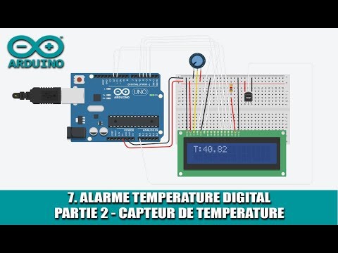

Effectivement il n'y a pas de résistances (je suis en train de suivre le tuto de cette personnes, sur sa video tout fonctionne correctement d'ailleurs)
C'est un potentiomètre que tu as mis et qui est utilisé dans la vidéo.*
pourquoi utiliser cette ligne de code dans ton code, alors qu'elle n'est pas utilisé dans la vidéo?
etat = digitalRead(btn);
Je suppose que tu as mixer deux sources différentes?

Bonsoir à tous et merci pour toute vos réponse. Alors je mer end compte que j'ai donné la mauvaise vidéo.
il s'agit de la vidéo d'aprés. Mais du coup j'ai eu une réponse d'un ami qui me dis la chose suivante:
"tu as tout bien suivi le tuto, mais c'est le circuit du tuteur qui n'est pas bon."
Voici le lien de la vidéo. vraie vidéo youtube. pour ceux qui veulent voir.
