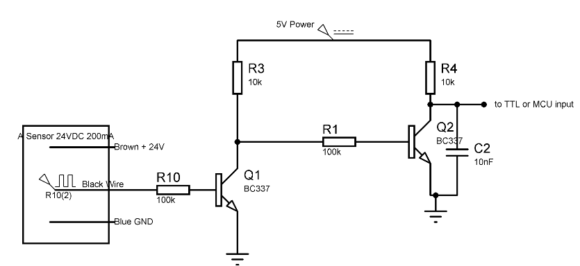

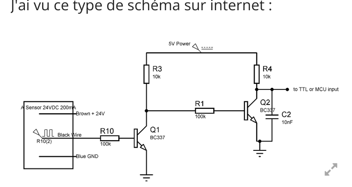

J'ai vu ce type de schéma sur internet :

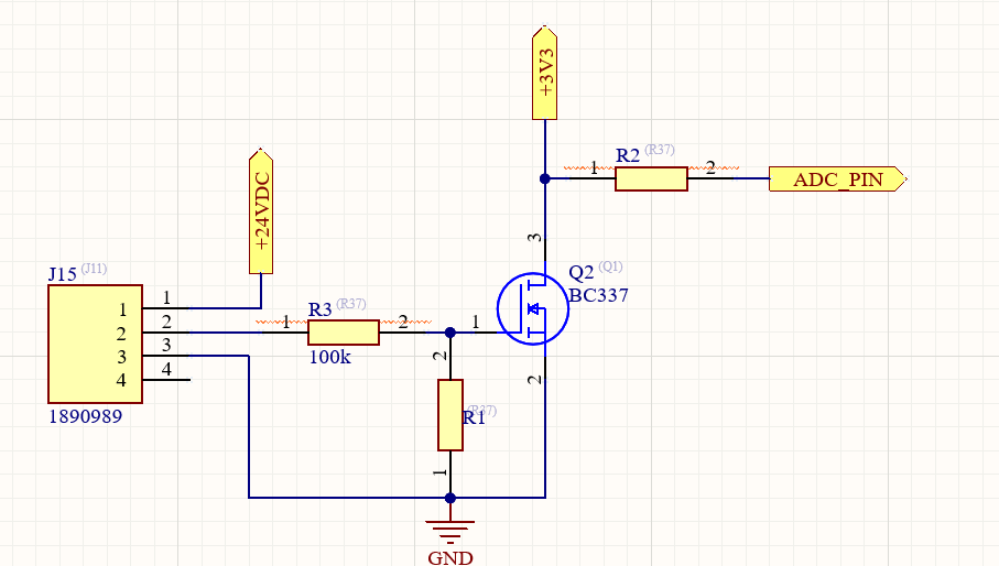

Je me dis que ce type de fonctionnement avec des mos pourrait fonctionner avec mon PNP mais je ne vois pas trop l'intérêt du 2nd transistor. Voici mon circuit :
Je souhaite tirer ma grill au GND pour stabiliser l'état de sortie du capteur. Cependant, pour dimensionner R1 je bloque un peu, dois-je utiliser la datasheet du transistor et établir la loi d'Ohm entre Vgs et Ig_max?
Si mon design est complètement faux et que je me gourre complètement, auriez-vous des conseils à me suggérer?

Donc un simple pont diviseur entre la sortie capteur et le GND commun au capteur et à l'arduino devrait faire l'affaire.
Une alternative au pont diviseur pourrait être un opto-coupleur. L'avantage c'est une complète isolation entre le capteur et l'arduino. Ce qui permet de travailler avec des domaines d'alimentation complètement différents ayant des masses distinctes.

J'ai néanmoins une question : Pourquoi sur le montage trouvé sur internet (si vous voulez le lien il est ici, la personne s'est embêtée à rajouter un nmos en sortie du capteur PNP? A part rajouter du matériel, on a besoin d'une 2ème source d'alimentation. Est-ce une question de bruit et de précision selon vous?

Soit j'ai mal lu votre lien, soit ce n'est pas le bon, il n'y a pas de n MOS sur les schémas en lien.
Si vous parlez de ce schéma
Vous remarquerez que la personne écrit:
"3/ During simulation in Proteus ISIS, i simulated the inductive proximity sensor as a switch. the circuit didn't work, and i get always 0V at the uC input, what could be wrong with my drawing?
A la rigueur, comme cela ça aurait marché v
Je corrige: R10 = 1 OU 2K (en tout cas pas 100k)
Pourquoi 2 transistors?
Parce que le 1er inverse 1 fois, 1 devient 0, et le deuxième inverse 1 deuxième fois 0 redevient 1.

Pardon j'ai confondu NMOS et NPN!!
C'est un simple bipolaire, pas un MOS, c'est une techno différente, je n'avais pas compris votre remarque dans ce sens.

Je ne suis pas dans la tête de l'auteur de ce schéma.
Ce que je vois, c'est qu'un étage à émetteur commun (NPN) ou source commune (XYZ_Fet) est un montage qui inverse.
Quand il y a une tension sur la base d'un NPN, un courant de base circule, ce qui provoque un courant dans le collecteur et donc la sortie du transistor se retrouve à 0 V.
Pour un XYZ_Fet c'est la tension sur la source qui compte, le résultat final est le même.
En mathématique : moins par moins = plus.
En électronique : inverser une inversion annule l'inversion.
Pourquoi l'auteur a voulu annuler physiquement l'inversion apportée par le premier transitor au lieu de le faire en programmation, il faut le lui demander.

Pour calculer un pont il y a plus simple que la formule que l'on voit partout et surtout plus près du matériel.
  1. je définis le courant qui passera dans le pont. Cette valeur fixera la résistance totale du pont (R1 + R2).
    Par exemple, si Ipont = 1 mA et V = 24 V, la résistance totale du pont sera 24 kohms.
  2. A partir de la tension désirée en sortie de pont, je calcule la résistance R1 (entre masse et point milieu du pont.
    Si la tension désirée est 3 V, comme le courant Ipont a été choisi à 1 mA,
    R1 = 3 V/1 mA = 3 kohms
  3. La deuxième résistance est simple à calculer c'est le complément à 24 kohms.
    R2 = 24 - 3 = 21 kohms
  4. On choisi les valeurs normalisée les plus proches et on vérifie avec ces valeurs normalisées.
Important : la charge du pont, c'est à dire le circuit suivant se retrouve en parallèle avec R1.
La charge du pont doit être nettement supérieure à 10 fois R1 (erreur de 10 %)
C'est le cas si la charge est un circuit électronique comme une entrée de micro qui fait plusieurs megohms.
