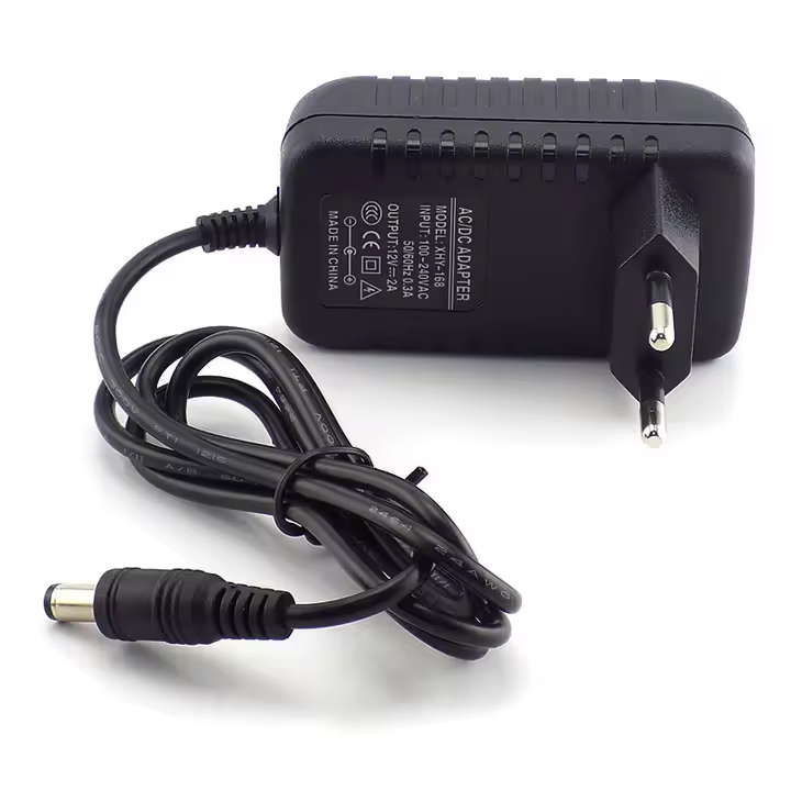

Ich bevorzuge geschlossene Netzteile die über einen Netzteilstecker verfügen. Da habe ich in meinem Bastelprojekt nur 12V und muß mir keine Sorgen oder Gedanken machen über die richtige und sachgemäße Verkabelung von 230V, Sicherung oder keine Sicherung, einpoliger oder allpoliger Netzschalter, Erdung oder nicht, Kaltgerätebuchse oder nicht absteckbarer Kabel.
Wenn immer nur eine Pumpe eingeschaltet ist dann reicht ein 12V 1,5A bis 2A Netzteil.
Beispielbilder für Bauform:
oder
