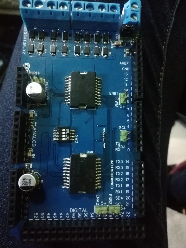

Hola de nuevo
Debido a la necesidad que he tenido para ocupar 2 puentes H de doble canal y que soportan una buena corriente, de la forma más compacta posible, anduve buscando algún shield que cumpliera con lo que requería, pero no he encontrado lo que requería y que estuviera dentro de un precio “accesible” como este shield:
He decidido decidido crear mi propio shield y ocupar dos L298P(Estoy consciente de que hay mejores, pero este era el que mejor se adapto :)), en su encapsulado PowerSO20, el cuál con el motivo de usar el menor número de pines usa comunicación I2C y ha funcionado
He estado haciendo pruebas y como era de esperarse al necesitar corrientes altas estos se calientan, por lo que me necesito un disipador, el problema es que para realizar el cálculo del disipador que necesito y sus medidas, necesito algunos datos que el datasheet no maneja para ese encapsulado, por lo que solo tengo estos datos:
Rth j-amb: 13°C/W
Ptot Total Power Dissipation (Tcase = 75°C) 25 W
Tstg, Tj Storage and Junction Temperature –40 to 150 °C
Tambiente:32°C
Una disculpa por no haber ido al grano directamente, pero no sabía como explicarme exactamente

Gracias, pero ya había visto ese driver, el problema es que compre varios L298P :P, es por eso que necesito los disipadores
Y cual será la corriente de trabajo?
La corriente máxima de trabajo sería de 7.9 A, aunque este encapsulado cuenta con un pad "térmico"
Bueno mi amigo, parte de comenzar a pensar en algo es ver si es posible
Mira un L298P en su datasheet y dime como esperas que soporte 7.9A?
La hoja de datos dice 2A y luego hay dos referencias
TOTAL DC CURRENT UP TO 4A
porque mas tarde menciona que
For higher currents, outputs can be paralleled. Take care to parallel channel 1 with channel 4
and channel 2 with channel 3.
Para altas corrientes se puede poner en paralelo las salidas. Tenga cuidado de poner en paralelo el canal 1 con el canal 4 y el canal 2 con el canal 3.
Eso te llevaría a 4A pero no a 8A como necesitas.
O sea que requires de repetir todo con un segundo L298
Supongamos que funcione. Porque la verdad es que descreía de la idea.
Cada L298 estará sometido a su máxima capacidad o sea 25W
Rth j-case: 3°C/W
Rth j-amb: 13°C/W
Tstg, Tj Storage and Junction Temperature -40 to 150 °C
Tambiente:32°C
La ley de Ohm termica es:
Tj-case - T amb = P x R th
Donde :
Tj : temp máxima de la unión del elemento semiconductor
Ta : temp ambiente
P : Potencia consumida
R th : resistencia termica total entre unión y el aire ambiente
150º C - 32º C = 25 W x Rth j-amb
Rt j-amb = 118 ºC /25 W= 4.72 ºC/W
Rt j-amb = R j-case + R disp
R disp = 4.72 - 3.0 ºC/W = 1.72 ºC/W
No se si va a funcionar pero eso es lo que me dan las cuentas.
Estoy conciente de que soportan máximo 4 A (2A por canal), es por eso que como había mencionado anteriormente, estoy usando 2 L298, con el fin de que pueda controlar 4 motores
Creo no me explique bien pero planeo que en el shield puedan usarse hasta 7.9A
Alimentando los l298 con hasta 3.95 cada uno y obteniendo hasta 1.9A por canal
Algo así como si se usarán 2 modulos individuales L298 conectados a una misma fuente de alimentación.

Una disculpa, no he terminado de entender para que debería conectar las salidas en paralelo, si cada una de las 4 salidas no sobrepasara los 2A que tienen como límite
El error es que no has comprendido como funciona el L298.
Cada dos salidas tienes un motor, asi que un L298 puede manejar 2 motores a un máximo de 2A x motor.
Si necesitas 8A entonces requires dos L298 con cada uno de los 4 puentes H en paralelo para alcanzar tu meta de 8A. 2x4 = 8A
A mi me parece una "chapuza" (tomo el termino de los amigos españoles) perooooo en otras situaciones uso el paralelo, porque no puede funcionar? tiene que funcionar.
Mi duda es que pasa si uno es mas raído que los demás... estará sometido a un exceso de corriente x algunos useg. Si se quema un puente H se quema todo.
Se que solo puedo usar 2 motores por cada l298, mi idea fue hacer un shield exactamente como este, pero en vez de usar 2 l293, use 2 l298, para poder manejar motores con mayor corriente
