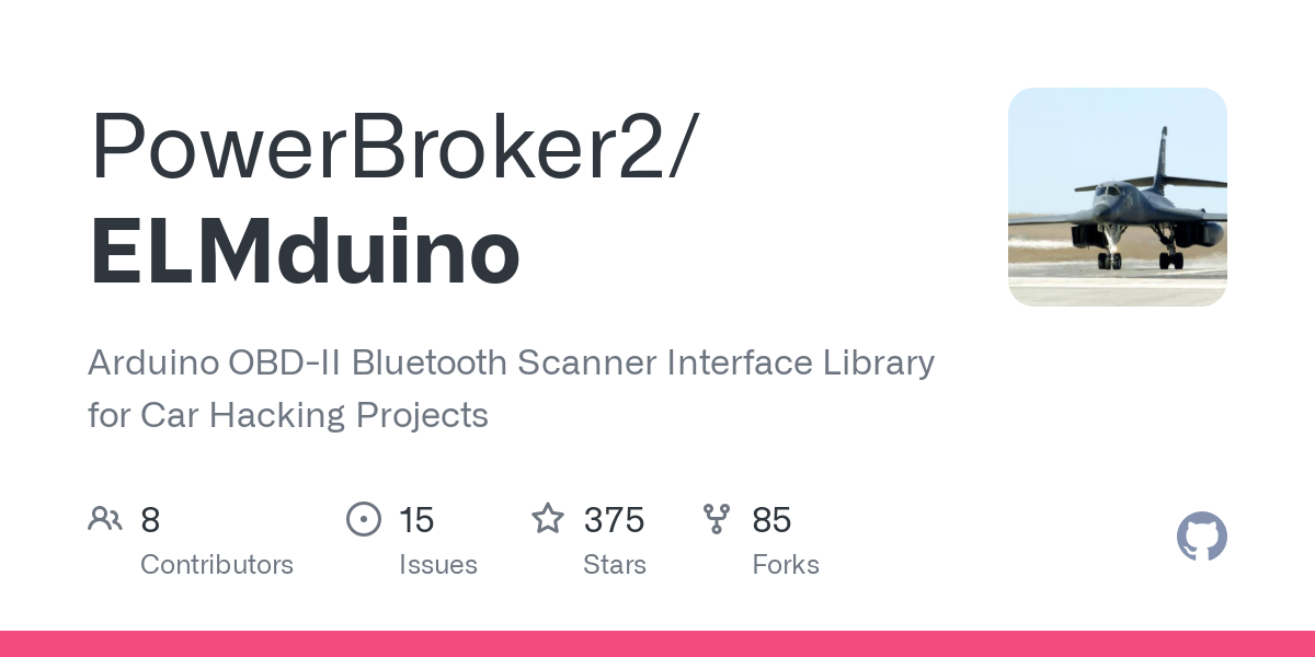

la mia idea e ' leggere alcuni dati e scriverli su lcd solamente quello,
ciao a tutti, ho trovato questa libreria che ha tutti i comandi di lettura che usa il hc 05 come da vostro consiglio
che vi sembra
Non l'ho mai usata, ma come ti dicevo, usare un OBD2 dongle BT credo che sia la cosa più pratica che tu possa fare per evitare di stare ad impazzire troppo!
