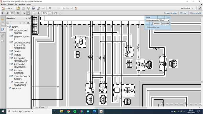

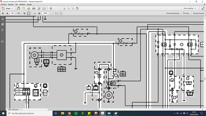

Mi problema sigue con el conexionado de los cables, para leer las rpm tengo 2 opciones, sacar de la bobina de la bujía o del sensor de rpm inductivo con corona de diente perdido ( según tengo entendido sus señal es analógica). Lo leería con interrupciones como el inyector.
Cómo debería conectarlo? Ayer hize una prueba e hice una corto y me da miedo ya que no controlo apenas de electrónica.
Mil gracias

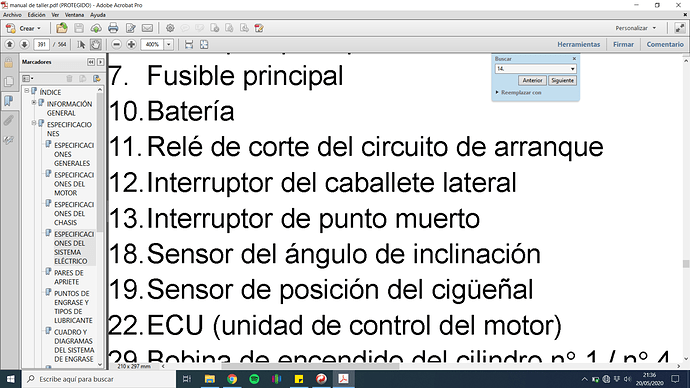

El 19 es el sensor de posición del cigüeñal (rpm)
29 y 30 son las bobinas
Aqui puedes tener problemas pues si le ofrece carga al sensor puede danar el pulso que se genera.

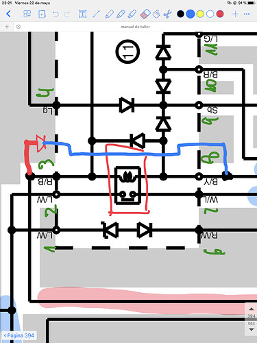

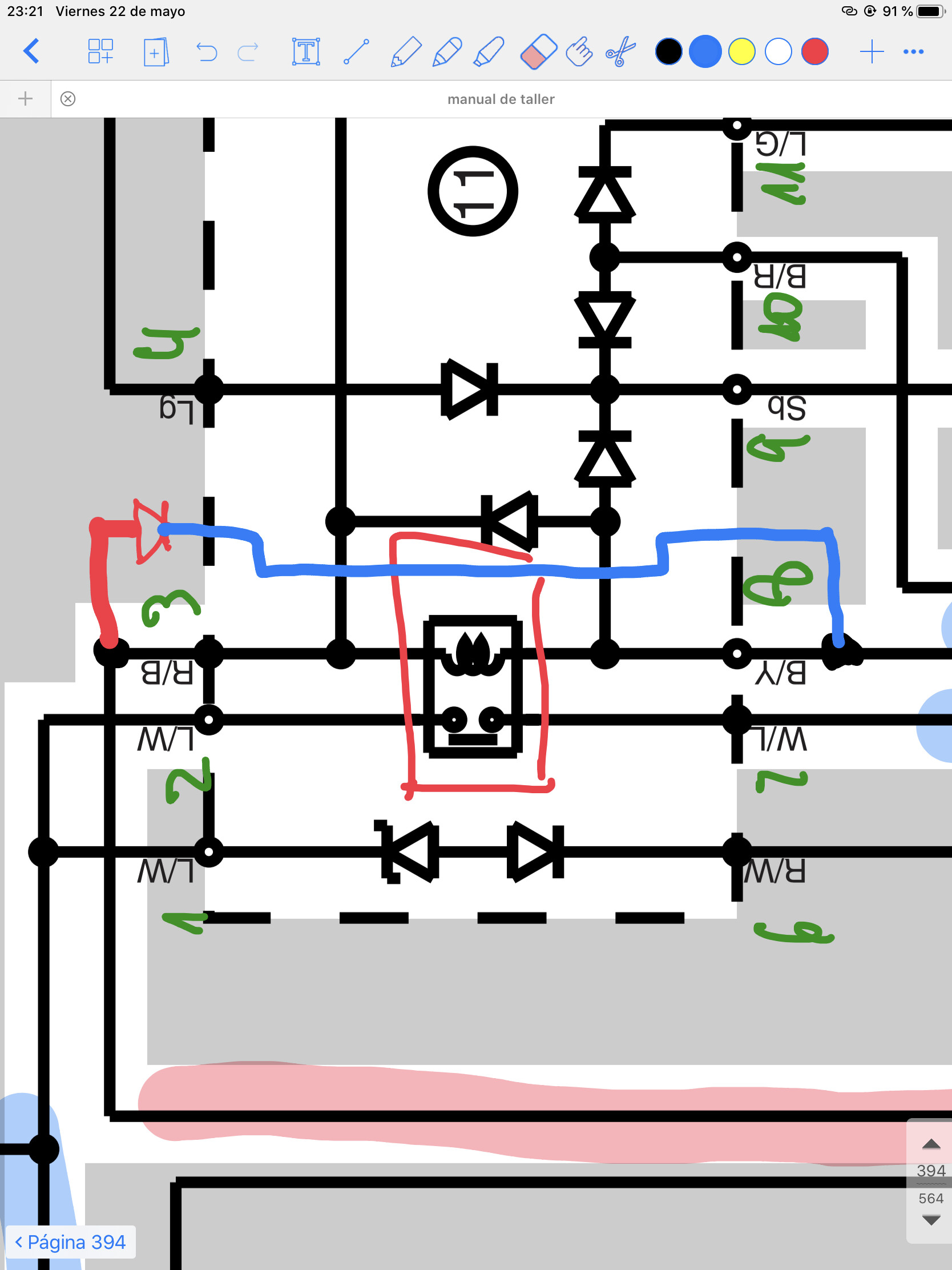

Hola! de nuevo por aquí con nuevas cuestiones, estoy implementando el código para que me guarde los datos cuando la moto está parada, por lo que un pin cuando esté en alto actualizará el valor en eeprom cuando pare la moto, para esta tarea he pensado que la pata lateral es de donde debo coger la señal, pero igualmente tengo la duda de cómo puedo conectarlo, adjunto esquema.
He pensado que a la salida del caballete entre B y masa puedo conectarlo y me dará señal, pero también pienso que si corto la corriente con el 13 que es el interruptor de paro de motor, la señal persiste. La verdad ando un poco perdido al respecto, espero que me ayudeis a encontrar la solución a éste planteamiento o a otro mejor. Muchísimas gracias!
Hola de nuevo, estudiando el esquema, he llegado a la conclusión de que la bobina que recuadro en rojo es la que necesito saber si tiene corriente o no y conectar el optoacoplador a ella.
El positivo le llega después del botón de paro del motor, y cierra a masa con el indicador de marchas en neutro o con la pata lateral.
La cuestión es si he conectado bien el optoacoplador, le falta una resistencia de 800ohm en el ánodo del optoacoplador.
