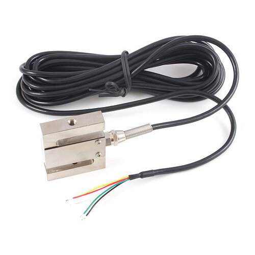

bonjour,
j’ai besoin de suivre les modification de masse d’une cuve
cette cuve sera posée sur un support mais celui ci ne sera pas forcément bien horizontal.
je suis donc parti sur des capteurs de contrainte de ce type :
je pensais en mettre 4 à chaque coin de mon support
la sortie ne faisant que 3mV je dois relier chaque capteur à un amplificateur ina125P
Vous comprendrez vite que si la programmation n’est pas un soucis pour moi, la partie éectronique est beaucoup (beaucoup, beaucoup) plus obscure
j’ai bon ?
comment dois je cabler tout ça ?
merci

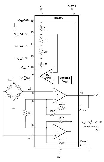

slut je viens de reçevoir mon capteur et mes amplis
le capteur c'est ça :http://www.gotronic.fr/pj-903.pdf l'ampli est un INA215P
j'ai monté comme ça :
si j'ai bien les yeux en face des trous, mon captuer doit être alimenté en 9v donc la différence par rapport à ce shéma c'est que les fils R et N du capteur sont sur une pile 9v
j'ai commencé avec un R220 puis j'ai mis un potentio 0-500 réglé à 50
malgré tout, j'ai ce genre de résultat : (cf pièce jointe)
une idée ?
merci

bonsoir je ne comprend pas "bien" ton schema :grin: et ta doc (ce n'est pas un datasheet) est bizarre (mauvaise traduc ? ) regarde plutot celle là http://www.phidgets.com/documentation/Phidgets/3138_0_Datasheet.pdf
la mise en oeuvre est simple : tu excite ta jauge au travers du INA125 (choisir le meilleur compromis des 4 possibilités = alimenter INA au dessus ) tu calcule RG pour obtenir à pleine echelle une amplitude maxi (compatible arduino) . et tu utilise l'INA 5V (ou -) comme AREF pour l'arduino

-1 oui -2 non je crois que tu n'a pas bien compris le fonctionnement de l'INA
Avec l'INA tu dispose (à la condition qu'il soit au moins alimenté à 10V +1.25 , le plus simple et pratique en 12V) de tensions de references disponibles en 2.5 ,5 et 10 V
  • tu utilise la sortie 10V pour exciter ta jauge et la sortie 5V comme reference de tension pour l'arduino pin15 de l'INA vers AREF de l'arduino , en oubliant pas de declarer dans ton programme
analogReference(EXTERNAL);
il ne te reste ensuite qu'à definir le gain avec RG pour obtenir 5V (1023 sur A0) avec 100 Kg de charge (ou 102.3 pour simplifier la suite)

bonjour en standard la tension de reference est = à la tension d'alimentation de l'arduino et cette tension d'alimentation n'est PAS une reference de tension fiable, elle fluctue/varie fortement avec la conso instantanée, la source d'alim et d'autres parametres. l'ina125 lui te fourni une vraie reference de tension, simple à utiliser , il suffit simplement de le declarer dans le programme

n’ayant pas d’alim 12 v sous la main j’ai utilisé une 15v. L’INA acceptant jusqu’à 36 ce doit être OK
si je débranche l’Arduino et le V+ u capteur j’ai effectivement 15v sur le V+ de l’INA et respectivement 10, 5 et 2.5v sur les pins 16,15 et 14
tout va bien
si je branche le V+ du capteur sur le 10v de l’INA, la tension alors mesurée sur ce pin (16) n’est plus que de 5.6v et, la Vref 5v (pin 15) de 2.6
est ce normal ? par ce que du coups, l’Arduino ne reçoit pas du 5v sur l’AREF
au passage, mon capteur ne réagit plus : il reste à 0 et passe à 1023 si je retire l’alim.
