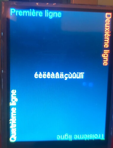

Ensuite, la complexité est de créer des messages avec des caractères accentués.
A part insérer des code ASCII (\xE0, \xE8 \xE9 pour à, è, é) je ne vois pas trop.
A moins de trouver un éditeur capable d'encoder du texte en LATIN1.
Oui, mais une petite routine de décodage cela fait le job :wink:
Re,
Cela commence à ressembler à de l'affichage
Tu es un chef !
Bravo !
