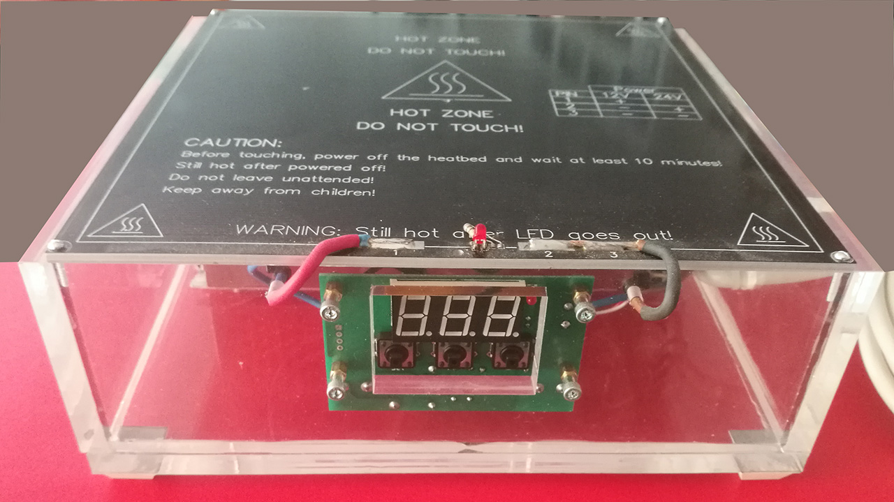

Io ho usato una azienda Italiana che fa taglio laser su plexiglass, plastiche trasparenti, ecc. ecc. a prezzi decenti.
Si fa il disegno dei vari pezzi, lo si invia e ti mandano tutti le parti tagliate laser e, volendo, già forate così si possono filettare e metterci dei bulloncini per il montaggio.
C'ho fatto questa scatola per avere un piano riscaldato autonomo:

Attenzione solo che la colla per plexiglass, quella "vera", e' a base di cloroformio ... usare in ambiente ventilato, e comunque mai in una stanza chiusa ... se poi vuoi giunzioni "invisibili" (come le scatole in vendita, dove non si vede la colla), e' piu complesso, i bordi vanno pareggiati e lucidati, e poi se le lastre sono piu grandi di un tot, andrebbero "cotte" per evitare le microcrepe che si possono formare in corrispondenza dell'incollaggio, ma questo non e' indispensabile se e' per uso amatoriale o per fare una prova ...
Tutto verissimo, ovviamente.
Ma per tenere insieme le pareti di una scatola non è neanche necessaria la colla, basta qualche staffetta metallica e bulloncini e dadi. Oppure anche solo un filo di silicone. O colla a caldo penso.
Tutto dipende da cosa si vuole realizzare, ossia con quali eventuali vincoli di resistenza, e in quale quantità, in quali costi... Se l'OP non specifica meglio queste cose, possiamo inventarci tutte le soluzioni del mondo.
