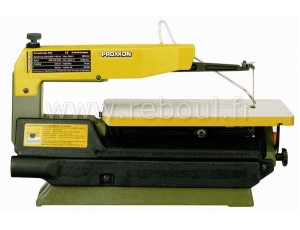

Sinon pour faire des ouvertures propres j'utilise une PROXXON 28092 :
Exemples :
Finitions à la lime plate (douce).
