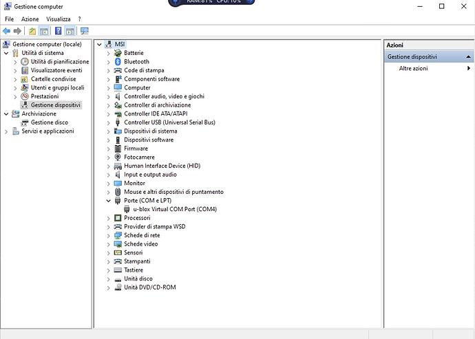

Gestione Computer non mi vede nulla, se installo i driver mi esce una COM4, ma u-center non vede questa porta (nello screen c'è COM3 ma è arduino ora)

Purtroppo windows non ne vuole sapere di vedere il gps, questa la situazione...
Veramente Win lo vede correttamente su COM4: ... ora, come mai mai u-center non vede quella porta è da indagare ... scaricarti il manuale e studiatelo bene ... ::slight_smile:
Guglielmo
In realtà Windows vede quella COM4 anche quando non è connesso sulla porta USB.

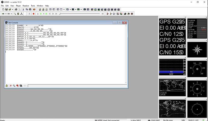

Giusto, difatti deve apparire poi su un altra porta ...
Prima del collegamento del il mio u-blox NEO M8 ...
Dopo il collegamento ...
Selezione della porta ...
Ricezione dei dati (sono all'interno e non ho copertura) ...
Guglielmo
