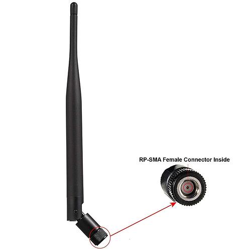

Salve ragazzi, c'è un modo per collegare un'antenna esterna per aumentare il raggio wifi del mio nodeMCU?
Grazie, attendo risposta ![]()
Foto nodeMCU:
L'antenna dovrebbe essere una cosa simile (Come quelle per le schede di rete wifi dei pc fissi):

Potrebbe essere sufficiente tagliare la pista dell'antenna e saldare un buon cavetto coassiale tra il pezzetto di pista rimanente e il contenitore metallico per portarlo al connettore.

beh.... dipende che intendi di preciso, un antenna può solo aumentare la "potenza" di trasmissione/ricezione in certe direzioni a scapito di altre direzioni,
es puoi mettere quella schedina nel centro del fuoco di un antenna tipo parabolica e puoi girare la parabola nella direzione dove ti serve,
mettere uno stilo come quello della foto può peggiorare la situazione, ogni connettore/giuntura ha sempre una perdita, se non si hanno gli strumenti giusti meglio lasciar perdere, adattare un antenna alla perfezione è difficile

A quelle frequenze (parliamo di Giga) è pressoché impossibile adattare una antenna che in ricezione potrebbe magari migliorare il device ma potrebbe peggiorare la trasmissione.
Comunque, sempre in linea teorica, dovresti collegarla all'uscita del chip con del cavo schermato da 52 o 75 ohm, togliendo l'antenna incisa nel rame.
Sì. Basta fare due taglietti, rimuovendo 2mm di pista, e saldare il cavetto, di quelli sottili e adatti per quelle frequenze. Eventualmente, per ripristinare l'antenna originale, basta mettere una gocciolina di stagno, se necessario con un capello di rame preso da un filo flessibile.

La lunghezza d'onda dei 2,4 Ghz è di 125 mm.
Ciò significa che una antenna a onda intera deve essere lunga così, mentre quella a mezz'onda deve essere 62,5 mm. e quella a 1/4 di onda deve essere 31,25 mm.
E' naturale che l'antenna a stilo più è lunga e più riceve meglio, quindi capisco che se uno vuole aumentare la portata del wifi debba lavorare sull'antenna (più facile che non su un preamplificatore o amplificatore...).
Quindi sono convinto che lo OP non si pone altri obiettivi se non quello di provare "fino dove arriva il wifi...".
Già tagliare la traccia e saldare un pezzetto di filo di rame rigido da 125 mm. dovrebbe cambiare in meglio, ma poi bisognerebbe anche essere fortunati per non avere a che fare con capacità parassite...

Alcuni moduli ESP8266 ed ESP32 sono venduti con connettore pigtail per antenna esterna. Poi si prende un cavetto pigtail-SMA.
Purtroppo la maggior parte dei moduli usa l'antenna su PCB e basta.
Il mio consiglio è usare un range extender.
