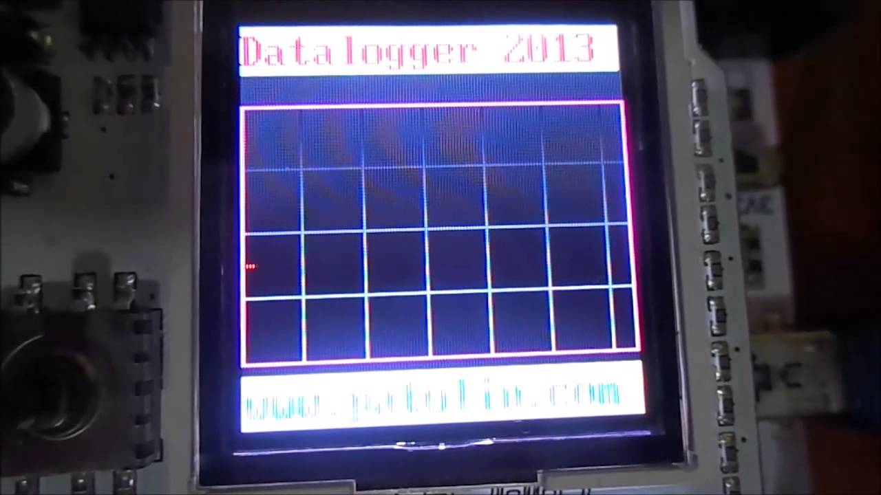

Por que usar un LCD gráfico en lugar del clásico shield LCD 16x2? bueno, aquí es cuestión de gustos, y de la aplicación que le querramos dar. Como ejemplo del funcionamiento del Shield, y para ilustrar las funciones disponibles para el mismo, vamos a programar un voltímetro, que mida entre 0 y 5v, y que nos grafique en tiempo real las variaciones de voltaje ingresadas por el pin A5 de nuestro Arduino Uno.

A continuación, luego de inicializada la pantalla, procedemos a dibujar la grilla de fondo. Para esto, vamos a usar el siguiente código:
  int x,y;
  lcd.clear(BLACK);
  lcd.setStr("Datalogger 2013 ", 2, 0, RED, WHITE);
  lcd.setStr("www.patolin.com ", 112, 1, BLUE, WHITE);
  for (x=1;x< =132;x+=20) {
       lcd.setLine(30,x,110,x, GRAY);
  for (y=30;y<=110;y+=20) {
       lcd.setLine(y,1,y,132, GRAY);
  lcd.setRect(30,2,110,129, 0, MAGENTA);
Dentro de este bloque, como podemos observar, usamos rutinas para limpiar la pantalla lcd.clear(BLACK);, escribir strings lcd.setStr("Datalogger 2013 ", 2, 0, RED, WHITE);, dibujar líneas lcd.setLine(30,x,110,x, GRAY); y dibujar rectángulos lcd.setRect(30,2,110,129, 0, MAGENTA);.
Todas estas funciones, y el listado de colores disponibles como constantes para facilidad de uso, se encuentran detallados dentro de la ayuda de la librería del display.
Lo que vamos a hacer con nuestro arduino, es leer el valor del potenciómetro conectado en el puerto A5, y graficarlo en escala, dentro de la grilla que dibujamos previamente. El momento que el gráfico de la señal llegue al borde derecho de la grilla, limpiaremos la pantalla y empezaremos desde el borde izquierdo. Les dejo el código completo que estoy usando.

Luego de cargar el código en el Arduino, el resultado es excelente! hemos creado con unas pocas líneas de código, un datalogger gráfico, que puede servir como base para muchas aplicaciones más. Les dejo un pequeño video del resultado.
