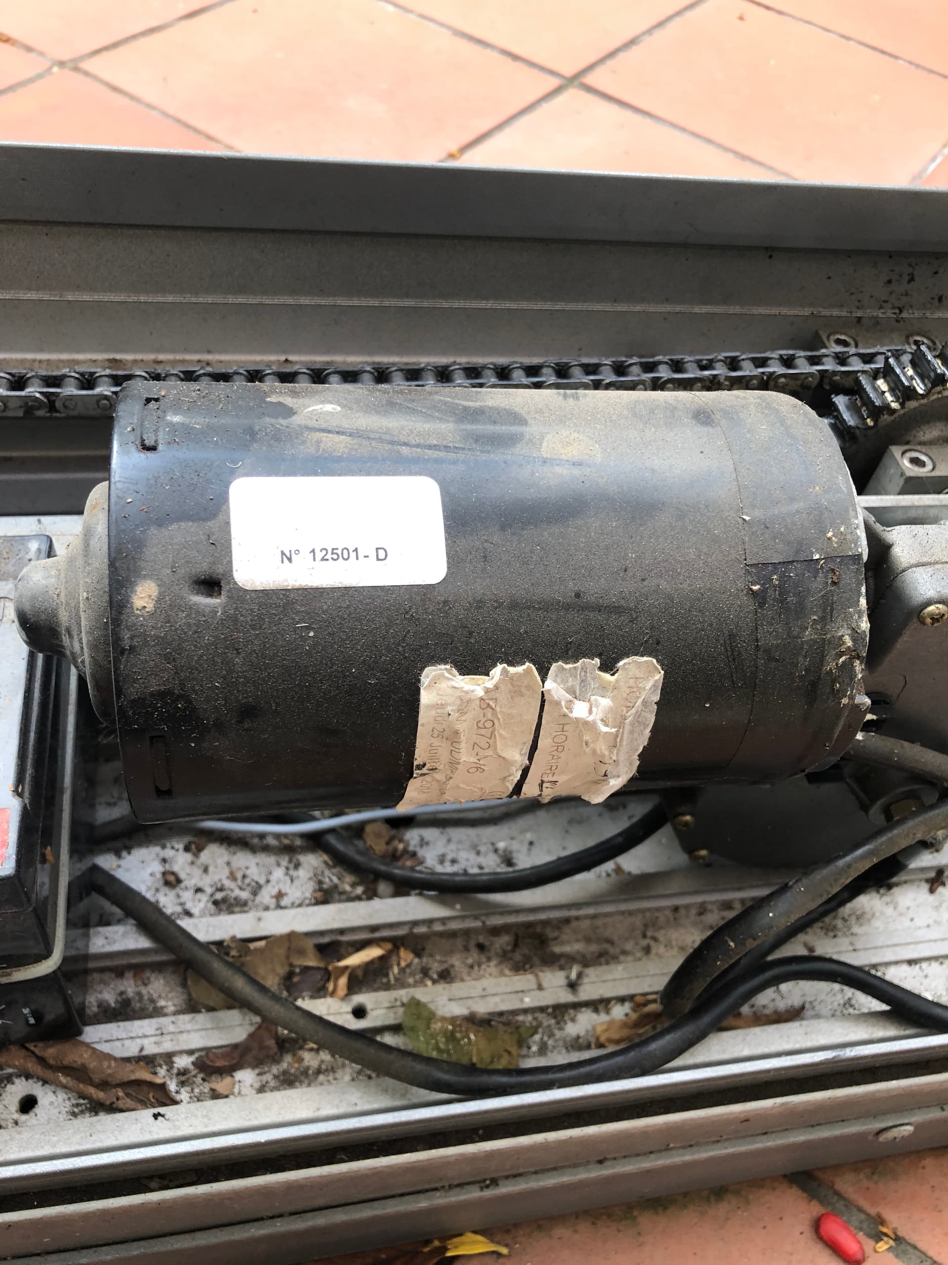

Buonasera. Ho guardato i motori e non ho visto targhette con assorbimento; allego comunque foto di uno dei due motori che funzionano a 12 volt e sono alimentati da una batteria da 12 volt 12 ampere che viene ricaricata da un carica batterie. Quindi quale scheda ritenete sia più adatta per provare a far rifunzionare questa cupola. Grazie
La domanda a questo punto diventa:
Ma i due motori vanno?
Prova a misurarne l'assorbimento (a carico, mi raccomando)
Non mi meraviglierei se assorbissero anche 10A
Quindi dubito che una scheda con L298 basti
Temo anzi che "nessuna" delle normali schede relè usate con arduino basti
Potrebbe servire passare per alcuni bei robusti relè per usi automobilistici

Ma il motore va solo in avanti?
Oppure dopo aver "avvolto" deve anche svolgere?
Come temevo
I relè originali sono dati per 25A in dc
Si potrebbe usare anche dei relè dello stesso modello, se non fosse che hanno bobina a 12V
E questo complicherebbe un pochino lo schema
Ma forse no...
Perché quei motori disturberanno molto...
Servirà comunque separare le alimentazioni
Spiega bene cosa hai a disposizione come alimentazione

Buonasera. Allora questa copertura di piscina ha due motori; uno che quando chiude fa scorrere la cupola e l'altro come arriva al sensore magnetico blocca questo motore e fa partire il secondo motore che solleva il primo pezzo della copertura e così via; quando invece si apre ovviamente gira tutto al contrario. Praticamente é una copertura telescopica, con 6 pezzi di cupola che si incastrano con questi due motori uno sull'altro, fino alla fine dove ci sta un finecorsa. In merito all'assorbimento se la batteria é di 12 volt 12 ampere credo che al massimo possa assorbire 7-8 ampere, ma comunque come ho 5 minutini liberi faccio partire un motore e con il tester vedo quanto assorbe.
