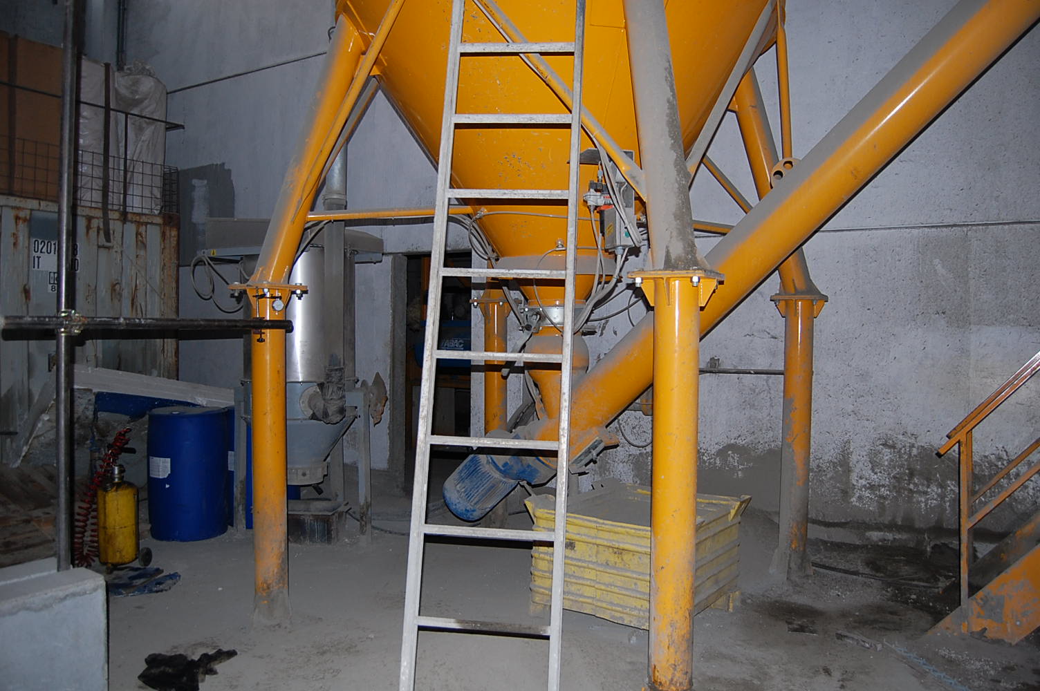

ho la necessità di monitorare il peso di materiale contenuto dentro a un silo e avrei pensato di utilizzare degli strain gauge montati sulle 4 colonne di metallo che lo sostengono (vedi foto), adesso sto facendo test con un comparatore prima di passare allo strain gauge, ho il problema di amplificare il segnale da dare in pasto ad arduino, in rete ho trovato diversi schemi ma con componenti di diverse sigle esempio INAxxx, vorrei partire con un INA126 e questi schemi di collegamento di strain gauge (num. 6), voi avete qualche altro suggerimento

il comparatore non e' mio inoltre la sua precisione e 10^-2 quindi massimo vedo il centesimo, mentre con gli strain gauge ho capito che si puo' arrivare a 10^-6, il problema e' l'amplificazione di questo debolissimo segnale, mi chiedevo se qualcuno ha esperienza con segnali cosi' deboli
Puoi pesare il peso del silo ma sappi che avere una precisione del milionesimo (1 g su 1 tonellata) costa molto. Inoltre a causa dei pesi in gioco la costruzione deve essere robusta percui costosa.

non credo sia necessaria una costruzione robusta gli estensimetri vengono incollati alla struttura
e da qui partono i fili per l'amplificatore, per quanto riguarda la precisione mi bastano 100kg su tonnellata

solitamente si misura con un ponte di wheatstone la cui tensione differenziale deve essere amplificata e riferita a massa per poter essere letta da arduino. Per effettuare la compensazione dell'effetto dovuto alla temperatura si possono utilizzare 2 estensimetri identici dei quali solo uno è posto in trazione. Dai un'occhiata qui: http://www.dim.unipd.it/debei/misure_Vicenza/lez_20-09.pdf
